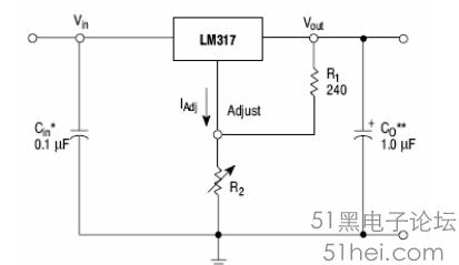

                             LM317典型应用电路

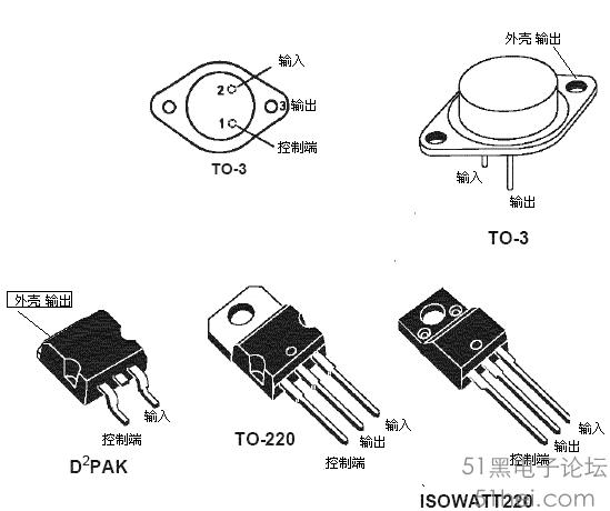

                                                               LM317外形引脚图片
典型的
TO-3封装
TO-220封装
ISOWATT220封装
D2PAK封装
LM117
LM117K
LM217
LM217K
LM217T
LM217D2T
LM317
LM317K
LM317T
LM317P
LM317D2T

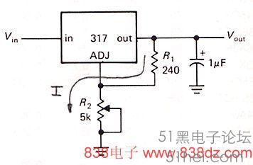

LM317如何应用计算
决定LM317输出电压的是电阻R1,R2的比值,假设R2是一个固定电阻.因为输出端的电位高,电流经R1, R2流入接地点. LM317的控制端消耗非常少的电流,可忽略不计.所以, 控制端的电位是I x R2,又因为LM317 控制端, 输出端接脚间的电位差为1.25 V,所以Out(输出)的电压是:
接下来,计算I: out与adj接脚间的电位差为1.25 V,电阻R1.电流I是: 1.25/R1。
结论:这个计算说明了一件事:适当调整R1, R2,可以达成高压稳压的目的.但请您注意: LM317的in, out接脚间的电位差不能超过35 V.所以在高压应用时,通常都会在in与out之间加入Zener保护LM317. LM317的data sheet中有很多实例可以参考。
另一个要注意的是: LM317的最大供应电流是1.5 A。如果需要更高的电流,则应寻求不同的封装形式,或者使用其他编号,如LM317对应的LT1085CT或LM337对应的LT1033CT,就能够提供3A的电流,但仍为TO-220封装。
LM317使用时,如果R2并联一个电容,可以大幅提高抵抗谐波的能力.并联一个电容的同时,您应该多加一个二极管,使得电容放电时,保护LM317不受损坏。
