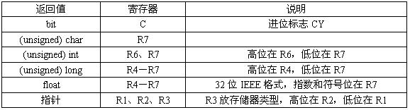

②在进行实际操作前要弄清C与汇编之间的调用关系,C的函数大家都会用了,主要分为无反回参数的和有反回参数的,例如 void delay(void);就是无反回参数的,int readdata(void);就是有返回参数的。还有就是有参数传递和无参数传递的,void delay(void);就是无参数传递的,unsigned int add(unsigned char aa,unsigned char bb);就是有参数传递的函数。在教材上讲起C与汇编的混合编程就会说起寄存器最多传递三个函数,这样可以产生高效代码。
在参数返回时寄存器的传递规律为:
下面我们用实际的混合编程操作来讲讲如何实现函数的调用及参数的传递。

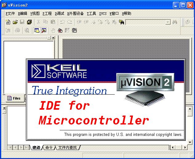

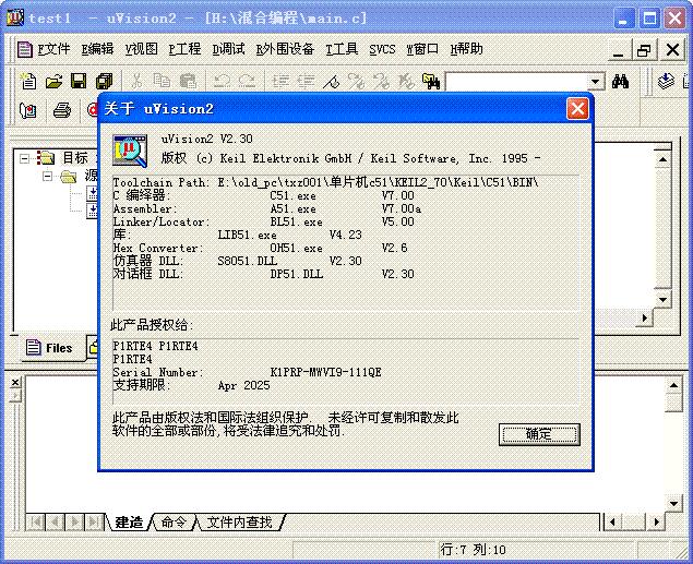

      打开KEIL,我的用的版本是绿色免安装2.0中文版,编译器为7.0:无程序代码长度限制。现在有3.0版也是绿色免安装版本,好处是已支持双字节中文注释,但是英文版。用哪个版本都无所谓,只要用着习惯功能够用就行。
下面是版本信息:

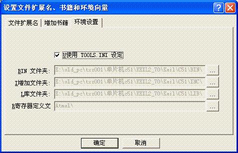

在网上经常有朋友说为什么我下载了KEIL解压出目录后运行却不能编译呢,老是报告出错:
--- Error: can't execute 'E:\old_pc\txz001\单片机c51\KEIL4\C51\BIN\C51.EXE'
--- 错误: 不能执行 'E:\old_pc\txz001\单片机c51\KEIL2_70\Keil2\C51\BIN\C51.EXE'
这是由于编译时,C51.exe编译器没能在你给出的路径上找到。你需要修改路径。
在选择KEIL的菜单栏“工程”--“文件扩展名、书籍和编译环境属性”--“环境设置”的如下图:

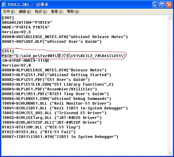

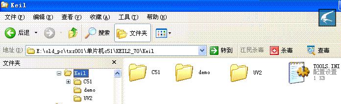

看到上图的“使用TOOLS.INI设定”前的钩了吗?对了,它是按照你TOOLS.INI里给出的路径去找的。因此的得打开那个tools.ini文件修改它。KEIL的目录结构一般是这样的:
我们KEIL软件运行主程序uvision2是在目录UV2里,而那个设置文件TOOLS.INI文件是在它的上一级目录Keil里,见上图。用记事本打开这个TOOLS.INI文件:
看见红笔圈出的[C51]下的路径了吗?将它修改正确指向你硬盘上KEIL下C51目录,存盘,运行KEIL。就可以正确编译了。(废话又多了。。。)好!言归正传。

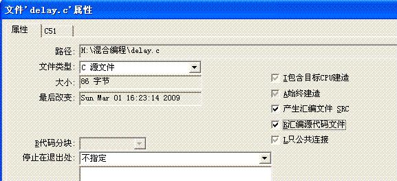

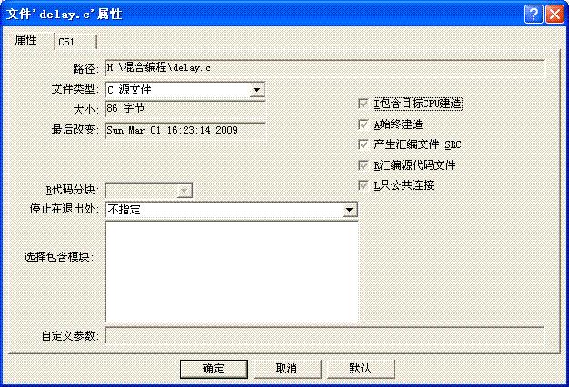

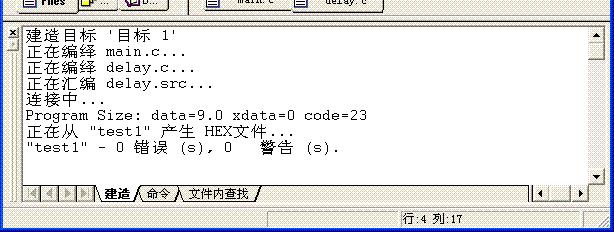

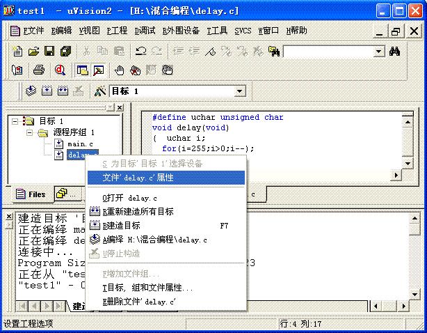

下面我们先进行编译,调试让程序正确,通过编译。然后我们选择左边工程窗口,选中文件delay.c,鼠标右击它出现下图。
选择“文件'delay.c'属性”后如下图:
见上图,有“产生汇编文件”和“汇编源代码文件”两项前的钩选框是灰色的,分别点击它们两次使它呈黑色钩选状态。如下图。
点击下面的确认钮,回到主界面。这时你再进行一次全部的重新编译,就会发现在你建立这个工程的目录下将多产生一个delay.src文件。
用记事本打开这个delay.src文件。发现它就是一个汇编文件。

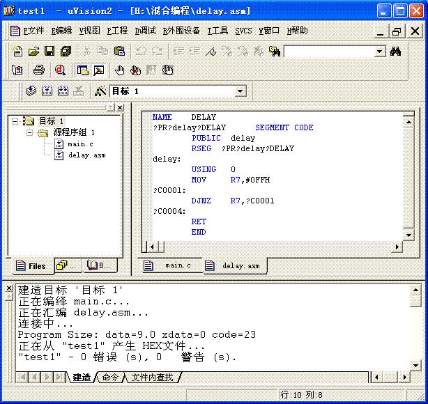

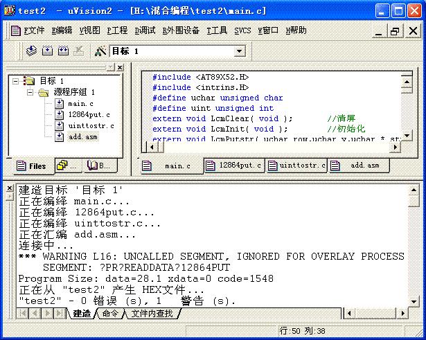

现在看看是不是很简呢。在标号delay:前是程序的说明,就是定义函数的名字,将代码放在哪里等,看不懂也没关系,别乱改它就行。从delay:标号后就是汇编的程序部分了。里面的标号最好也别乱改。添加你要操作的程序就行了,好!我们先不改动程序,就将上面十行汇编别存为delay.asm文件。回到KEIL界面,我们在工程窗里(是KEIL主界面左边的工程窗口而不是在工程目录里)的将delay.c删除。然后再添加上delay.asm程序,如下图:
这样,你再进行编译,你会发现你已经通过了混合编程的编译,虽然这次你对程序的功能什么都没有改变,但你已经知道如何做出一个C程序调用汇编子程序的例子了。下面我们可以对这个汇编了程序进行一些修改看它是否仍能很好的工作。

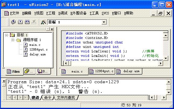

  今天我们就来对那个汇编的delay子程序进行修改,为了让运行的结果能显示出来,我先加进一个LCD的显示子程序12864put.c。
我们先修改主程序如下:

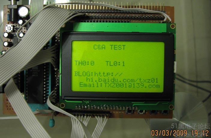

看见上面的程序了吗?我用了T0在调用汇编子函数delay()前开始计数,调用完后就关掉,然后看计数器内的计数值来知道我们这个子函数的精确程度。我先把delay()函数给注释掉,看看开始计数后就立即关掉要用去多少时间。结果显示为1,就是说用了一个脉冲的时间。12M的晶振就是一微秒。见下图:

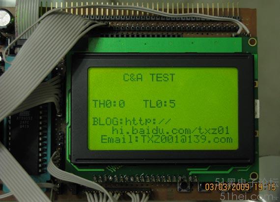

看到没有,用了TR0=1;TR0=0;本身就用去了一个脉冲。好!现在我们将那个调用汇编子函数delay()语句启用,但我将汇编内的语句给清空。也就是说我把delay.asm这个子程序让它什么也没做。是个空函数,看它要用掉几个脉冲时间。汇编程序如下:
NAME DELAY
?PR?delay?DELAY      SEGMENT CODE
PUBLIC delay
RSEG ?PR?delay?DELAY
delay:
RET
END
看到了吗?标号delay:下面什么也没有了,直接就RET返回了。好!编译,烧写,运行!如下图:
结果是用了5个脉冲,其中一个是调用计数器本身用的,也就是说调用一个空函数用了4个脉冲时间。好!我们再来修改一下汇编程序:

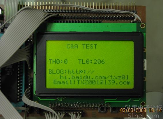

在标号delay:下面我加了两行,我们计算一下,第一行MOV r7,#100要用一个机器周期,也就是一个脉冲。第二行djnz r7,$要循环100次每次用2个机器周期,这样算来共是201个脉冲再加上刚才我们计算过的调用函数要4个脉冲和开关计数器用1个,总共是206个。编译,烧写,运行!
看来计算的没错呀!我们再循环多些:

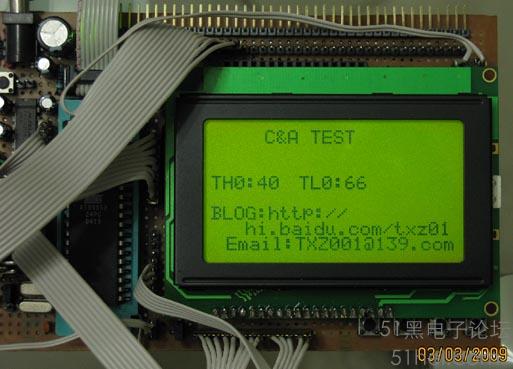

     mov r7,#100  ;1
loop:mov r6,#50   ;100
     djnz r6,$        ;50×100×2
   djnz r7,loop    ;100×2
   RET
   END
这次的计算应该是1+100+50×100×2+100×2+5=10306。再次编译烧写运行!
高位数值为40,低位数值为66,则总数=40×256+66=10306。精准吧!好了!无参函数的调用就讨论到此。

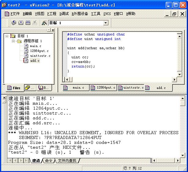

项目中还有uinttostr.c是无符号整型转字符串子程序和我们要做汇编调用的这个有返回参数有传递参数的子程序add.c,子程序add.c如下。
#define uchar unsigned char
#define uint unsigned int
uint add(uchar aa,uchar bb)
uint cc;
cc=aa+bb;
return(cc);
我们主要目的是为了表达清楚怎样在C程序里去调用汇编子函数,所以程序还是很简单,就是把主程序传过来的无符号字符型变量aa和bb相加,相加的结果交给无符号整型变量cc返回给主程序。编译前我们还是点取add.c文件属性,让它产生src文件。上面的图已显示了编译的过程信息。现在我们打开这个add.src文件:

  但是,这参数传递的位置规律就必须得知道,否则你就无法使用这个汇编了,我们看上面的汇编程序,第一句是将寄存器R5的值传到A中,第二句将A与寄存器R7相加,第三句将相加的结果A的值传给R7,后面的几句是将刚才相加的进位值C,传给R6,然后返回。对照本篇最上面给的那两张表我们可以看出C子函数add.c的第一个参数aa被传到了汇编的R7,第二个参数bb被传到了R5,将它们相加后,返回值的低位交给了R7,高位交给了R6。完全符合参数传递表和返回值表所述。下面我们将汇编子程序另存为asm文件后替换掉原来的C子程序:

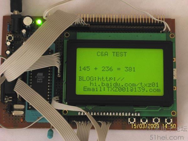

编译、烧写后运行:

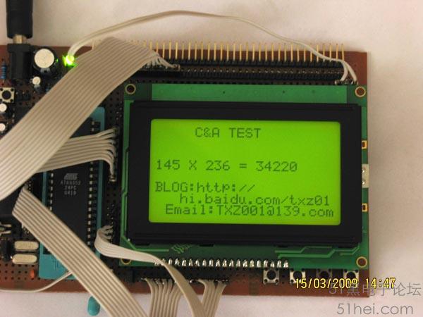

这个加法函数我们没有改动任何参数当然运行起来是不会错的,下面我们将在汇编里将它改成乘法试试,
将标号_add:下面的语句全都改掉,程序如下?
NAME ADD?
?PR?_add?ADD         SEGMENT CODE
PUBLIC _add
RSEG ?PR?_add?ADD
_add:
USING 0
MOV A,R7
MOV B,R5
MUL AB ;A与B相乘,乘积的高位值在B中,低位值在A中
MOV R7,A   ;将低位值传给R7
MOV R6,B ;将高位值传给R6
RET
END
上面的改动我们已将原来的加法依照寄存器的传递规律改为乘法函数,看看是否还能正常运行并正确,改完后仍编译烧写运行:
哈哈!完全正确。
