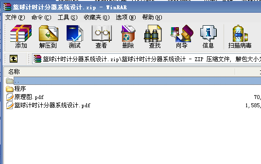

所有文件程序及其论文原理图下载: 篮球计时计分器系统设计.zip (1.59 MB, 下载次数: 192)
