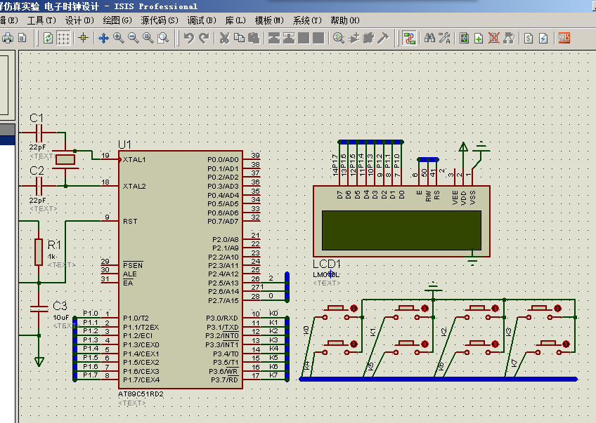

1602lcd液晶屏仿真 51单片机的电子时钟日历设计原理图如下:
仿真文件及完整的程序代码下载:http://www.51hei.com/bbs/dpj-50777-1.html
