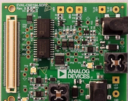

实物图:
本电路为高速、高精度、同步采样模数转换应用提供电流隔离。16位PulSAR ADC AD7685 是一款多功能器件,支持通过菊花链监控多个通道。基于运算放大器 AD8615的输入电路对±10 V工业信号进行电平转换、衰减和缓冲,以满足ADC的输入要求。这个灵活的电路包括一个精密基准电压源ADR391 和两个四通道数字隔离器ADuM1402 ,以便为常见的工业数据采集应用提供紧凑且具成本效益的解决方案。

AD7685如何通过菊花链连接起来,以减少需要隔离的信号数量。注意,RSCLK和RFS分别是AD7685串行时钟(SCK)和串行帧同步(CNV)的回读结果,这些回读信号相对于DATA信号的偏斜必须非常短。该偏斜为数字隔离器的通道间匹配传播延迟(tPSKCD),对于ADuM1402C小于2 ns。因此,串行接口能够以数字隔离器的最大速度工作(ADuM1402C为90 Mbps),对应于90 MHz的最大串行时钟频率。如果延迟过长,它可能要受到数字隔离器传播延迟级联的限制。本电路中,对于250 kSPS的采样频率,TSCLK频率为30 MHz。
将两个相位相差90°的±10 V信号施加于EVAL-CN0194-SDPZ板的两个通道(AIN1和AIN2),利用随附的评估软件获得转换结果。使用随附的评估软件还可以查看FFT数据,以及固定直流电平时的代码直方图。
该电路或任何高速电路的性能都高度依赖于适当的PCB布局,包括但不限于电源旁路、受控阻抗线路(如需要)、元件布局、信号布线以及电源层和接地层。

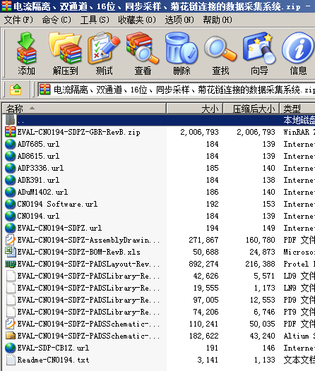

全部资料(压缩包)下载:
电流隔离、双通道、16位、同步采样、菊花链连接的数据采集系统.zip
2.42 MB, 下载次数: 47, 下载积分: 黑币 -5
电流隔离、双通道、16位、同步采样、菊花链连接的数据采集系统电路笔记.pdf
1.51 MB, 下载次数: 24, 下载积分: 黑币 -5
