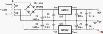

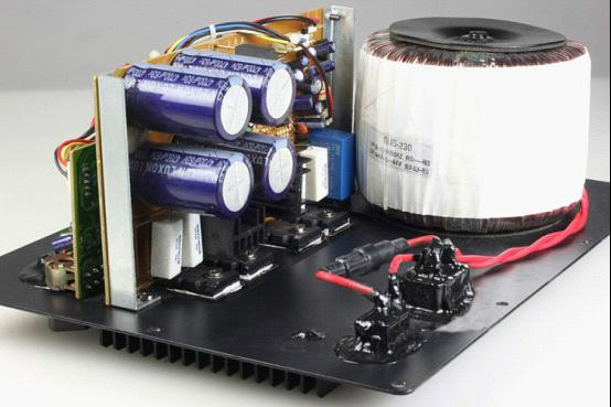

   一个好的功放都有一个好的电源供应,怎么样的电源才是好的电源呢,现在我就以一张网上找的15V输出的双电源电路图来说吧!
     1. 记住一点,功放电源的输出功放一定要比功放的额定输出功率大一些,这样才能使功放正常输出功放块能输出的输出功率,像LM1875芯片的功放,我用的是80W的环牛变压器,当然了该变压器的实际功率也没有这么大,最多也就是60W左右的了,因为现在的功放变压器都好假的,
    2. 在电路图中,也看到了变压器的电压是双16V的,经过4个整流二极管整流后,通过初级电容的滤波,再经过稳压管的稳压,最后通过次级电容的滤波才输出供应功放芯片的电压,记住一点,输出的电压大小是由稳压块决定的,图中的是LM7812和LM7912的稳压块,所以输出的电压是双12V的电压。
    3. 在选择变压器和稳压块的时候,变压器的电压一定要比稳压块的稳压电压要高5V到9V之间,这样经过稳压管输出的电压比较稳定,不会出现电压不稳的现象
在图中的四个整流二极管,型号是IN4002,其实就是IN4007的整流二极管,都是一样的二极管,当然了也是可以用其他的整流二极管,我建议的是用快恢复二极管FR107,这样的效果会好些,整流的速度变快了,性能更强了。
    4. 图中的电解电容C1,电解电容C2,电解电容C5和电解电容C6,都是电解电容,都起电源的滤波作用,电解电容的容量越大,滤波效果越好,我用的电解电容C1,电解电容C2,电解电容C5和电解电容C6都是10000uF/50V的电解电容,我建议买着四个电解电容的时候买性能好一些的电容,这样不容易坏,因为这四个电容滤波的好坏会直接影响到功放芯片。还有就是在焊接这四个电解电容的时候,一定不要把这四个电容的正负极放反了,由于这四个电容都很贵,在焊接的时候接错了烧了,那就太可惜了。一定要经过自己多次对照电路图上的按放位置和正负极,在确认无误以后再接上变压器。
    5,. 在图中,电容C3,C4,C7,C8都是瓷片电容,耐压高一些的,起电源的高频滤波作用,瓷片电容的大小在0.1uF左右就可以了
    6.. 在电源的输出端还可以安置一个电源指示灯,这样在通电的时候就可以知道电源是否接通,而且可以使功放板更加美观,如果可以,我建议购买七彩的LED灯,这样做出来的功放效果会更加有趣。记住,在接LED灯的时候一定要串连一个1K左右的电阻,这样可以防止LED灯上的电压太高而烧毁。

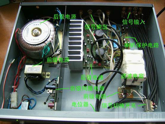

相信现在大家对功放有了一定的了解,对于一套真正的功放没有这么简单,因为这只是功放中的一小部分,让我们扩充功放的认识吧!

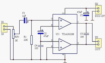

由于每块功放块都只有一个额定的输出功率,所以一套功放中都是分多级运放后才输出的,以下是一个用TDA2822的功放芯片制作的初级运放,所谓的初级运放就是外界我们给的音频输入先通过该初级运放将音频放大后再经过音量调节,最后经过功放块播放出来。当然了,初级的运放块有很多,有TDA2822,NE5532,MC4558等等,不过对于一些输出功率不大的用TDA2822制作就可以了,电路图也是非常简单的。只要连接没有错误,一般都不会有什么问题。
    1. 在对功放的设计过程中,功放芯片的电源要与运放芯片的电源分开使用,也就是需要有两个变压器,两个电源电路,功放芯片LM1875的电源变压器是功率大的双电源变压器,而运放芯片TDA2822的电源变压器是功率小的单电源变压器,对于运放芯片TDA2822,变压器功率只要有五瓦左右的就够了,这个单电源的电路图很简单,相信大家都清楚,我就不介绍了,
    2. 运放的电路与功放LM1875的电路原理没有多大的区别,只要把功放LM1875的电路原理弄懂了,相信这张电路图的原理也就知道了,我也就不多介绍,
    3. 要记住的一点是在把运放和功放电路配合在一起使用的时候,调节高低音的电路应该在运放与功放的中间进行,而调节音量大小的电位器应该在运放的音频输入端,也就是与MP3播放器连接的地方
    4. 假如就制作初级运放的功能,那么就像图片中的只用两个9V的电池供电就可以了,效果还是不错的,功放的设计千变万化,我给的图片只是仅供参考,开放自己的设计思路,让制作出来的功放更加有趣
