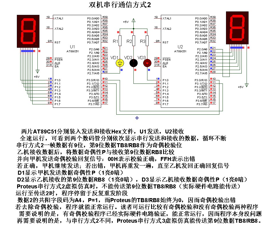

实例78  双机串行通信方式2
Proteus仿真一下,确认有效。
实例78 双机通信方式2.rar (46.57 KB, 下载次数: 5)
以上摘自张志良编著《单片机实验实训100例》 ISBN 978-7-5124-1603-1,北航社出版
书中电路和程序设计有详细说明,程序语句条条有注解。

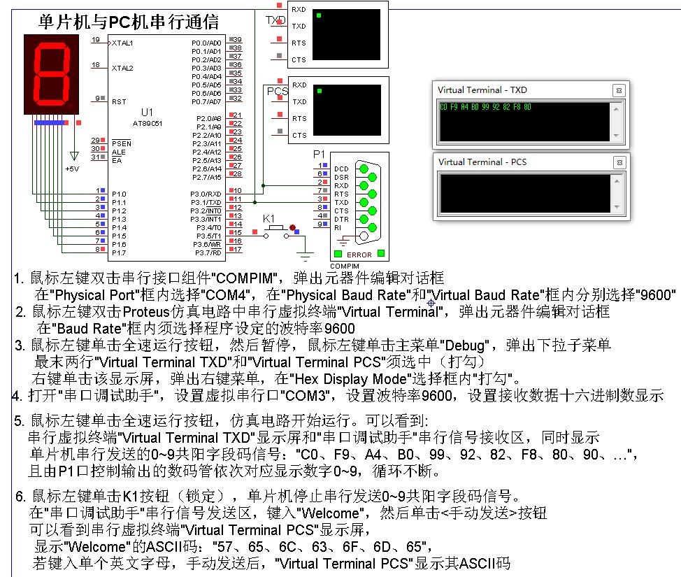

单片机与PC机虚拟串行通信
Proteus仿真一下,确认有效。
实验16 与PC机虚拟串行通信.rar (151.41 KB, 下载次数: 4)
以上摘自张志良编著《80C51单片机实用教程》ISBN978-7-04-044532-9,高教社出版。
