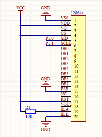

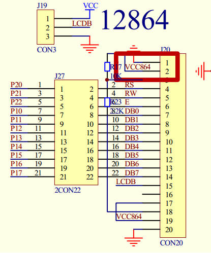

12864有两种接法
并行接法:8根并行数据线,上电复位引脚1根,3根控制线,背光线电源线2根,背光亮度调节(加电位器)2根,液晶屏驱动电源线2根。共18根,其中,17号,19号引脚距离较近可以连在一起。
串行接法:2根数据线,上电复位引脚1根,模式选择线2根,液晶屏驱动电源线2根,背光线电源线2根,背光亮度调节(加电位器)2根,共11根线。
作者: jubaolun    时间: 2016-9-2 13:27
VCC,VSS,CS ,SID,SCL,PSB

最少五根线就可以了
