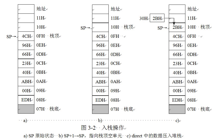

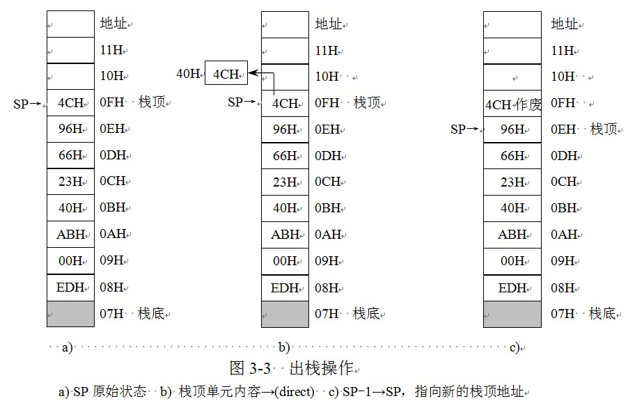

⒋ 堆栈操作指令
PUSH      direct                 ;SP+1SP,(direct)→(SP
POP       direct                 ;SP)→(direct),SP-1SP
说明:⑴ PUSH为入栈指令,是将其指定的直接寻址单元中的数据压入堆栈。由于80C51是向上生长型堆栈,所以进栈时堆栈指针要先加1,然后再将数据压入堆栈。例如,设堆栈原始状态如3-2a所示,(30H=2BH。执行指令:PUSH  30H。具体操作是:①先将堆栈指针SP的内容(0FH)加1,指向堆栈顶上的一个空单元,此时SP=10H,如3-2b所示;②然后将指令指定的直接寻址单元30H中的数据(2BH)送到该空单元中。执行指令结果:(10H=2BHSP=10H,如3-2c所示。
POP为出栈指令,是将当前堆栈指针SP所指示单元中的数据弹出到指定的内RAM单元,然后将SP1SP始终指向栈顶地址。例如,设堆栈原始状态如3-3a所示,SP=0FH,(0FH=4CH,执行指令:POP  40H。具体操作是:①先将SP所指单元0FH(栈顶地址)中的数据(4CH)弹出,送到指定的内RAM单元40H,(40H=4CH3-3b所示;②然后SP-1→SPSP=0EHSP仍指向栈顶地址,0FH中数据不变,仍等于4CH,但已作废,3-3c所示。
由于堆栈操作时只能以直接寻址方式来取得操作数,故不能用累加器A和工作寄存器Rn作为操作对象。若要把A的内容推入堆栈,应用指令“PUSH  ACC”,这里ACC表示A的直接地址E0H。若要把R0的内容推入堆栈,应用指令“PUSH  00H”,这里00H表示R0的直接地址(设当前工作寄存器区为0区)。
3-8】已知SP=60H,求执行下列程序指令后的结果。
