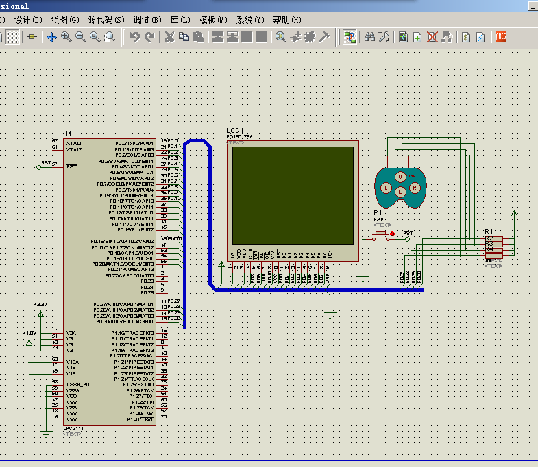

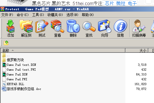

俄罗斯方块游戏手柄proteus仿真制作所有资料下载:
Protest Game Pad模型 ARM7.rar (220.92 KB, 下载次数: 51)

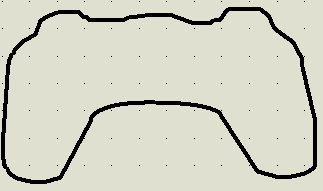

首先,考虑到没有美工基础,只能找一个游戏手柄的图片(格式一定要为BMP)如:
(该图片已经用PS处理过)
将其导入到ISIS中,并将其轮廓用线条描出来,然后用闭合线再描一遍代替原有的。注意图形属性要为component.

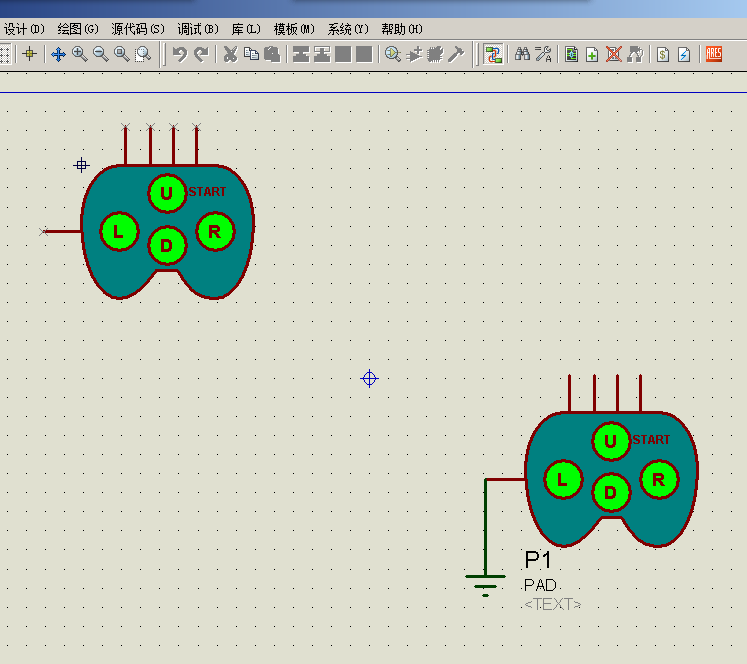

在此基础上我们将按键部分加在该轮廓之上,加以其它渲染,这样外形就做好了。
下面设计模型上按键与引脚的对应关系。

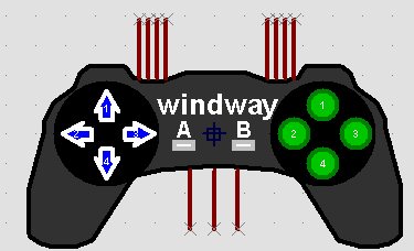

在KEYPAD这样一个DLL文件中主要定义了具有三种属性的按钮(ROUND,SQUARE OR OBLONG),也就是可以通过鼠标单机控制的图形区域。
注:ROUND 圆形 SQUARE 正方形 OBLONG 椭圆或长方形
在制作上面的手柄时,我们用到了圆形和长方形。
定义如下:
{A1=OBLONG,-360,100,90,120,1}                  左1
{A2=OBLONG,-460,0,120,90,2}                               左2
{A3=OBLONG,-250,0,120,90,3}                               左3
{A4=OBLONG,-360,-100,90,120,4}                            左4
{A5=ROUND,370,100,100,5}                                          右1
{A6=ROUND,270,0,100,6}                                                        右2
{A7=ROUND,480,0,100,7}                                                        右3
{A8=ROUND,370,-100,100,8}                                          右4
{A9=OBLONG,-100,-40,80,40,9}                                          中A
{A10=OBLONG,100,-40,80,40,10}                            中B

其中下面的中间引脚是接地线(必须的),属性同其它,为IO-Bidirectional。
