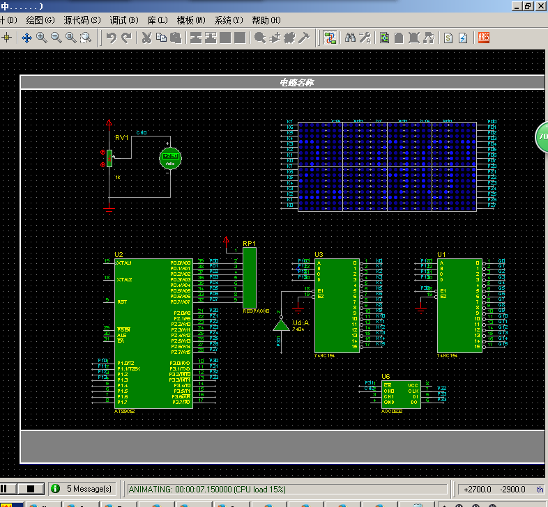

做了一个用51单片机驱动的AD0832电压表而起是用32X16点阵来显示数据,仿真原理图如下:

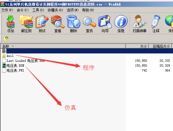

仿真工程文件及所有完整程序等资料下载地址:http://www.51hei.com/bbs/dpj-56304-1.html

作者: 51jia    时间: 2016-10-8 23:17
51单片机综合运用,不错,对于初学者完全可以当示例。
