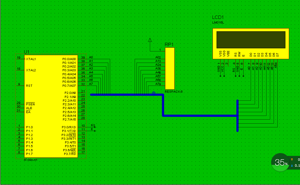

标题: 基于51单片机的1602时钟的proteus仿真
电路原理图如下,非常简单。
源代码如下,通俗

作者: btrc    时间: 2016-12-3 14:31
请问哪段语句是设定时间的?
