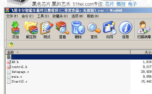

这个是一个2等奖的作品,毫无保留飞思卡尔智能车全部源码下载:
飞思卡尔智能车最终完整程序 具有很高的参考价值.rar (14.08 KB, 下载次数: 224)
