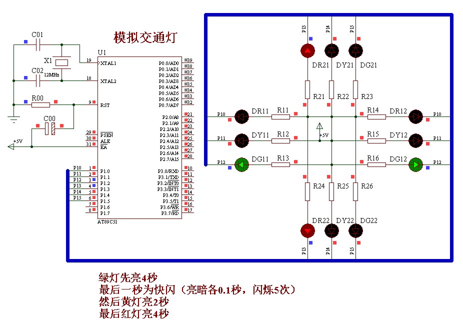

第一条可行,给你个已实现的案例。
第二条不可行,“动态模拟人行横道路行人情况”?怎么模拟啊?要有传感器检测行人情况,国内有这样的先例吗?即使有这种传感器,PROTEUS库中有吗?至于人行横道路另外设置一个红绿灯,是可行的,比马路红绿灯稍提前就行。
作者: zl2168    时间: 2016-11-30 12:21
实例29  模拟交通灯
Proteus仿真一下,确认有效。
实例29 模拟交通灯.rar (35.12 KB, 下载次数: 30)
缩短亮灯时间,是为了仿真演示,便于观看,否则,你等得不耐烦了。
以上摘自张志良编著《80C51单片机仿真设计实例教程——基于Keil CProteus》清华大学出版社ISBN 978-7-302-41682-1内有常用的单片机应用100案例,用于仿真实验操作,电路与程序真实可靠可信可行书中电路和程序设计有详细说明,程序语句条条有注解。

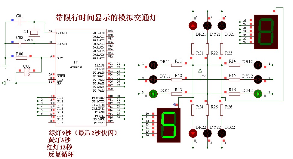

作者: zl2168    时间: 2016-11-30 12:27
实例30  带限行时间显示的模拟交通灯
Proteus仿真一下,确认有效。
实例30 带限行时间显示模拟交通灯.rar (40.64 KB, 下载次数: 24)
缩短亮灯时间,是为了仿真演示,便于观看,否则,你等得不耐烦了,实际应用时,可可修改延长。
