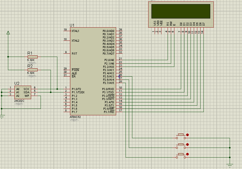

图中按键,分别代表输入123,要求输入3位数密码,密码正确显示正确,错误显示错误。用24C02做,已给出部分头文件

没看明白你要求助什么?

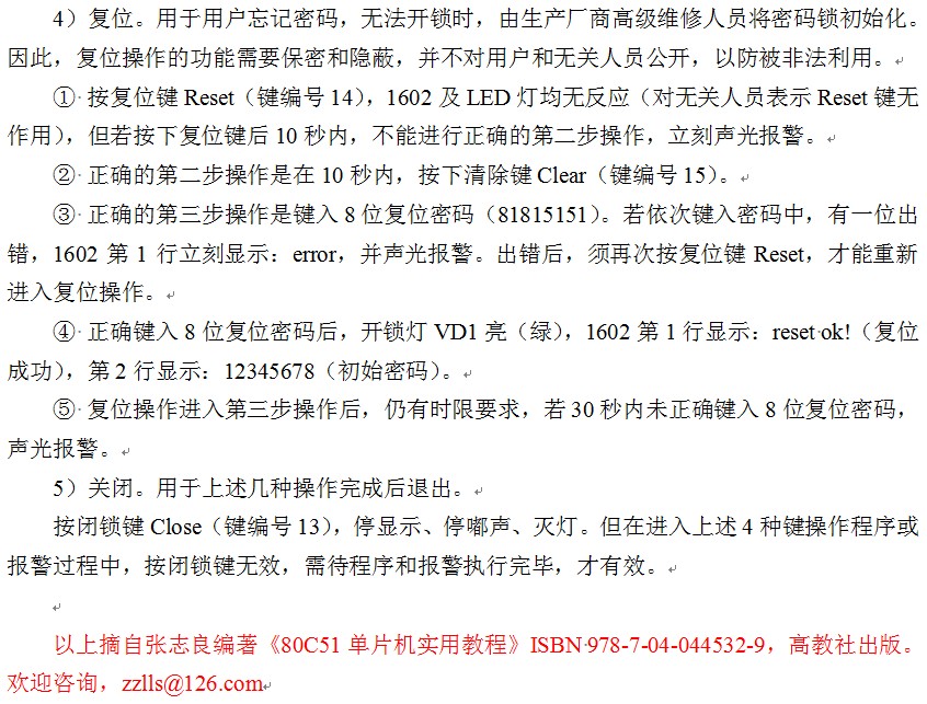

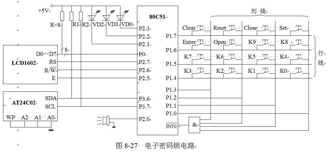

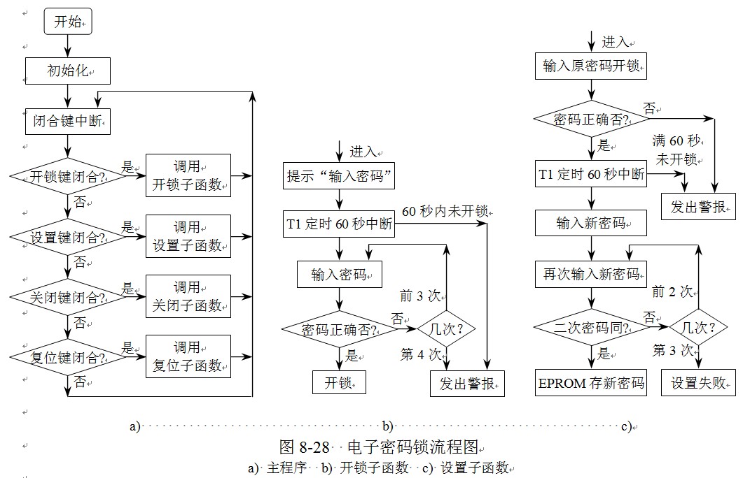

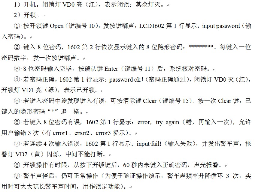

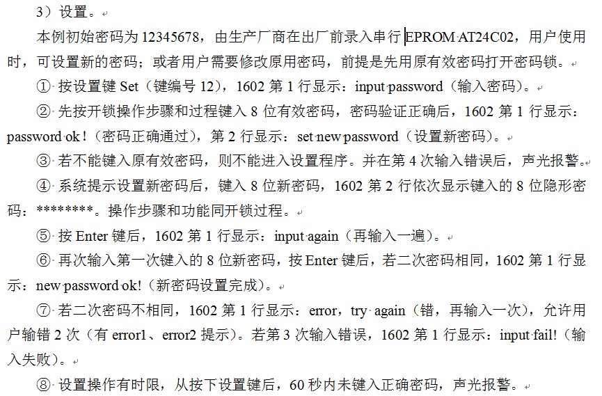

作者: zl2168    时间: 2016-11-30 18:54
功能齐全的电子密码锁
电路设计
功能设计
程序设计
Proteus仿真
先Proteus仿真一下,确认有效,验证上述功能。
电子密码锁1.rar (1.13 MB, 下载次数: 10)
以上摘自张志良编著《80C51单片机实用教程》ISBN978-7-04-044532-9,高教社出版。书中电路和程序设计有详细说明,程序语句条条有注解。
80C51单片机仿真设计实例教程——基于Keil CProteus》清华大学出版社ISBN 978-7-302-41682-1内有常用的单片机应用100案例,用于仿真实验操作,电路与程序真实可靠可信可行

作者: 秦文强    时间: 2016-11-30 19:47
q哪个大神能给我解释一下,我看不懂
