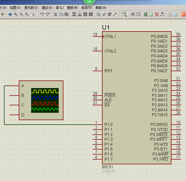

标题: 输出100HZ的方波信号 用单片机内部资源 带仿真 程序
用单片机内部资源,,,,,,
程序:
  1. #include<reg51.h>
  2. sbit P10=P1^0;
  3. void main()//主函数
  4. {
  5.     TMOD=0X01;//T0
  6.         TH0=0XFE;
  7.         TL0=0X0C;
  8.         TR0=1;
  9.         ET0=1;
  10.         EA=1;
  11.         while(1)  ;
  12. }
  13. void t0zd()interrupt 1
  14. {
  15.                   TH0=0XFE;
  16.         TL0=0X0C;
  17.                 P10=!P10;
  18. }
