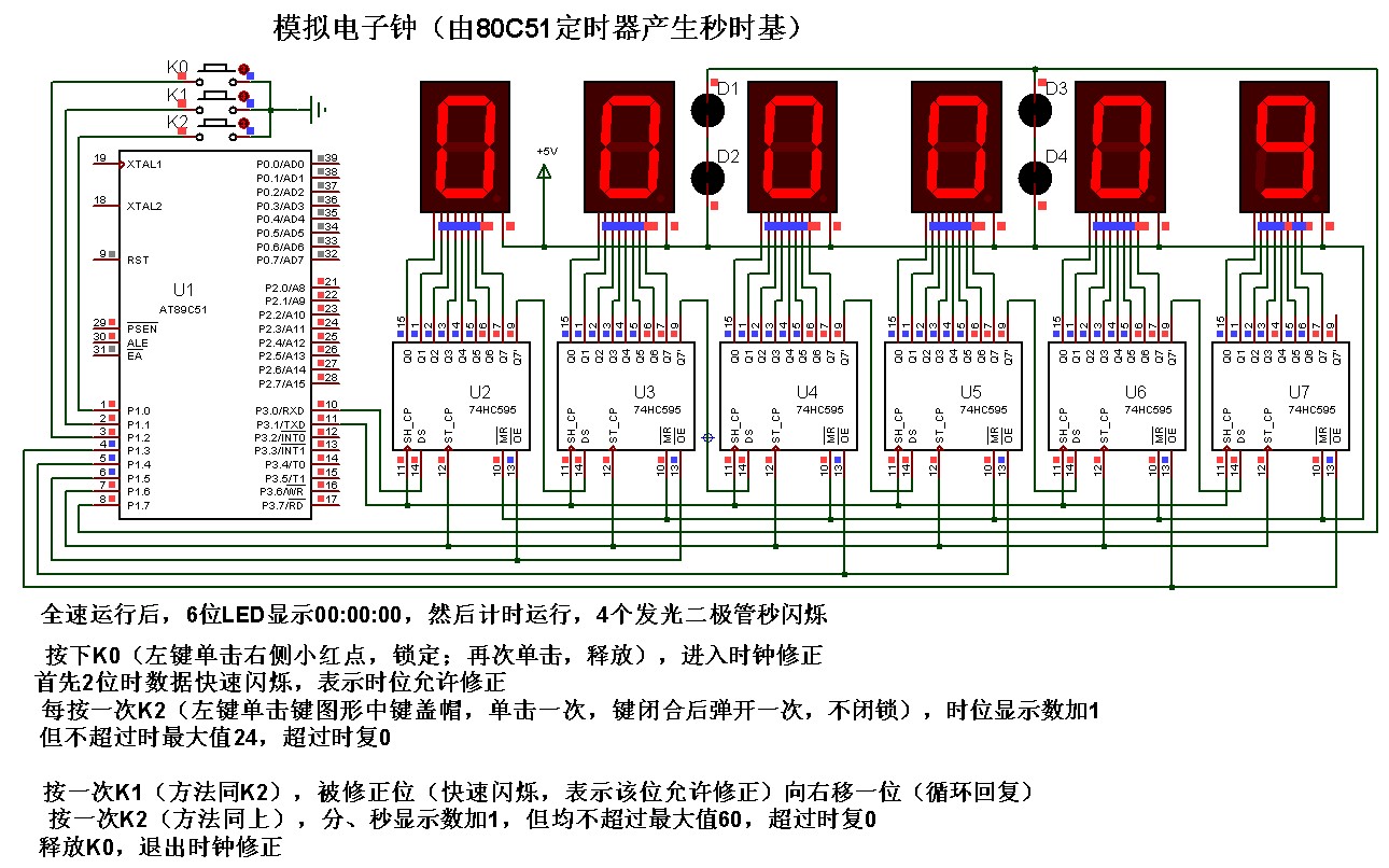

模拟电子钟(由80C51定时器产生秒时基)
先
Proteus
仿真一下,确认有效。
实例94 模拟电子钟(由80C51定时器产生秒时基).rar
(43.05 KB, 下载次数: 18)
2016-12-27 20:55 上传
点击文件名下载附件
(306.12 KB, 下载次数: 79)
下载附件
2016-12-27 20:55 上传
可以改成动态显示的。
以上摘自张志良编著
80C51
单片机仿真设计实例教程
基于
Keil C
和
Proteus
》清华大学出版社
ISBN 978-7-302-41682-1
内有常用的单片机应用
100
案例,用于仿真实验操作,
电路与程序真实可靠可信可行
书中电路和程序设计有详细说明,程序语句条条有注解。
