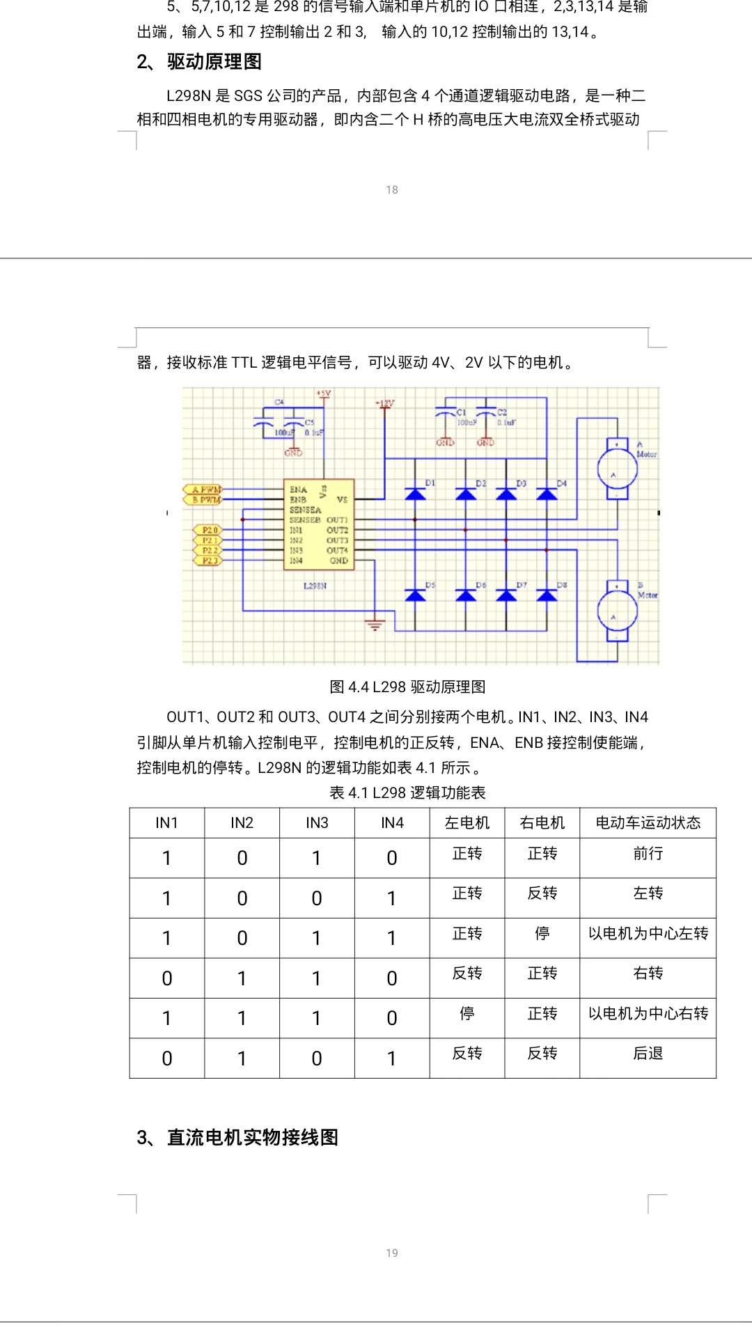

本程序是基于Android 2.1系统,所用开发工具为Eclipse集成开发环境,Eclipse是著名的跨平台的自由集成开发环境(IDE)。最初主要用来Java语言开发,但是目前亦有人通过插件使其作为其他计算机语言比如C++、Python和Android的开发工具,在此开发环境下开发软件非常的方便。首先设计本系统手机端软件的程序界面,为了尽快实现程序的功能,本程序没有对软件界面设计做特别美化的设计,仅包含我们所用到的几个按钮和图形显示,以实现我们的功能为最大目标。

基于安卓手机蓝牙控制的智能小车设计.doc
5.65 MB, 下载次数: 23, 下载积分: 黑币 -5
蓝牙小车原理图.pdf
408.03 KB, 下载次数: 19, 下载积分: 黑币 -5
