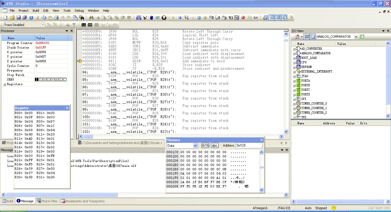

void OSStartTask() 函数中RETI执行后PC本该是0x01A1,可怎么变为0x0101啊

作者: cuxy    时间: 2017-1-9 11:47
为什么使用reti 中断返回后,PC指针所指的不是想到的地方
作者: utzuzu    时间: 2017-1-24 15:22
reti指令仅仅只是把当前堆栈中的栈顶的数据弹出到PC指针寄存器;你要追查一下当时堆栈的情况,初始化的时候为什么是0101.
