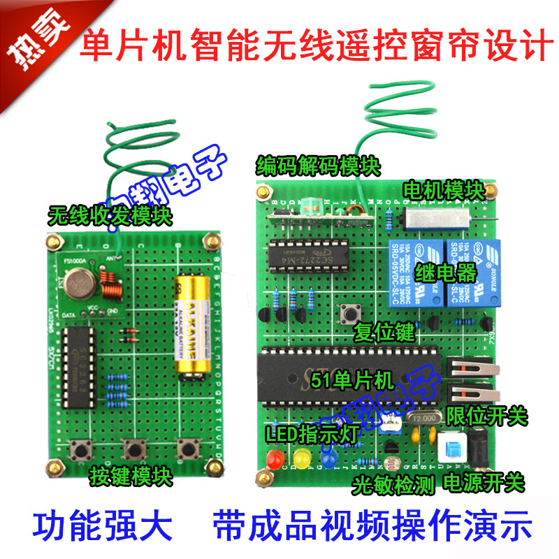

《基于51单片机无线遥控窗帘设计 》
操作视频:http://v.youku.com/v_show/id_XMTg0MzMwMjI1Mg==.html
一、实物展示:
二、硬件介绍:
硬件构成:单片机+最小系统+无线收发模块+编码解码模块+电机模块+光敏检测模块+继电器驱动模块+LED指示灯模块+按键模块。
三、功能介绍:
本设计基于STC89C51/52(与AT89S51/52、AT89C51/52通用,可任选)单片机。默认是STC,如需指定单片机型号请备注!
1.本设计有自动模式和手动模式,按键可以切换模式;
2.开机初始时为智能模式,通过光敏自动识别光线强弱(白天或夜晚)电机会相应的白天上拉或夜晚下降,碰触相应的限位行程开关,停止转动。实际应用中行程开关安装在窗帘的上下限位处,当窗帘上升或下降到极限
时,会碰触行程开关(设计中只是模拟,得用手碰触),行程开关会给单片机信号,从而防止过卷,安全无误;
3.按键切换到手动模式。手动模式按一下上升或下降键电机相应的转动,当窗帘收放触碰到限位开关,电机就会停止转动;
4.电机的转动是通过继电器控制的,可见负载的广泛性。实际应用中继电器可以换其他负载;
5.本设计采用无线遥控(315M超再生无线收发模块)方式控制窗帘,遥控距离可达10m。
