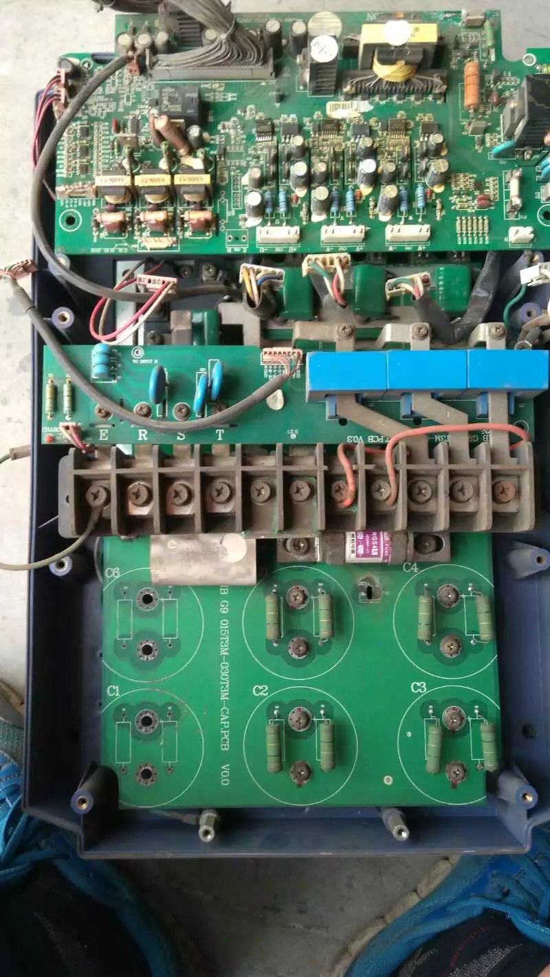

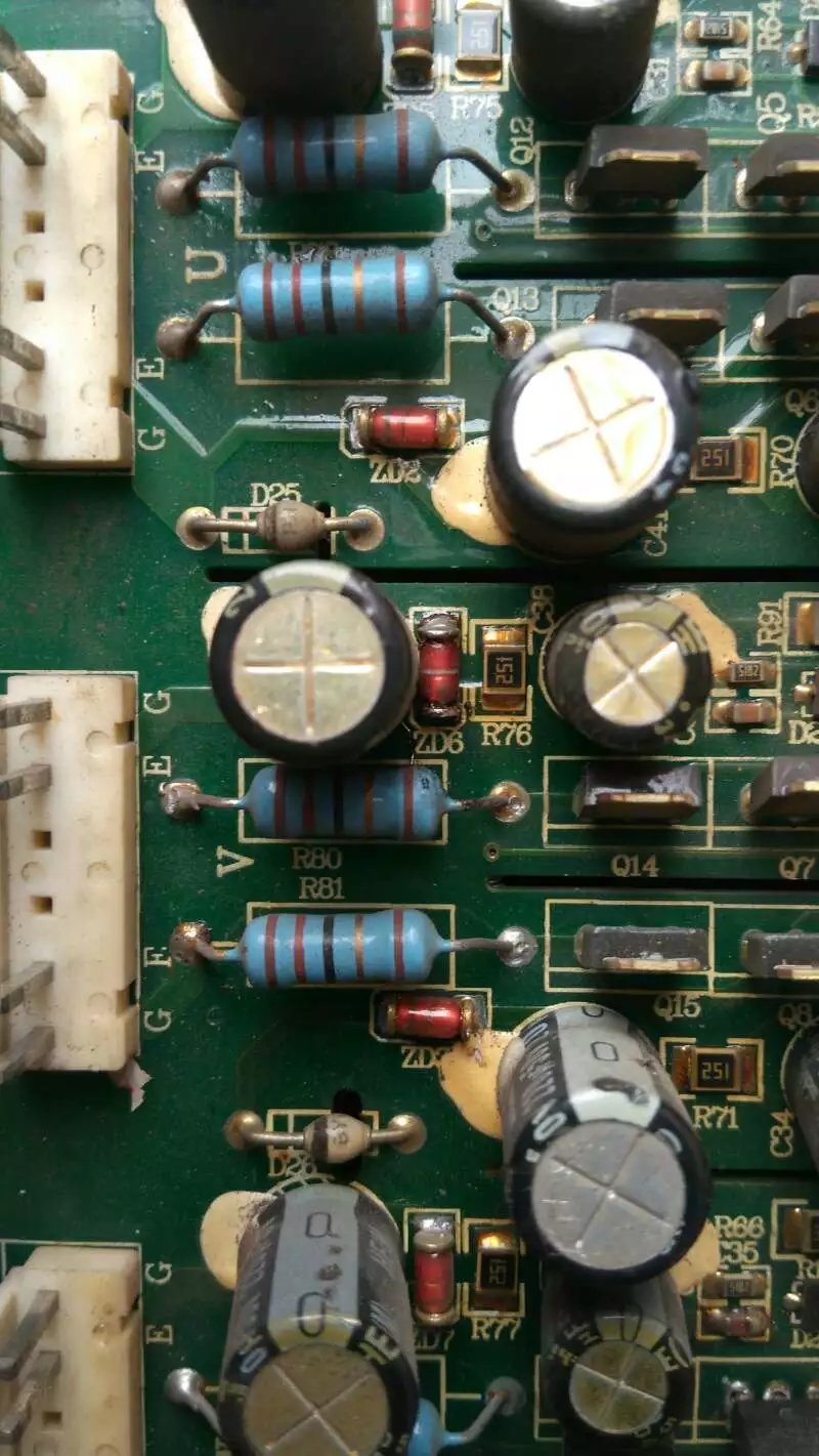

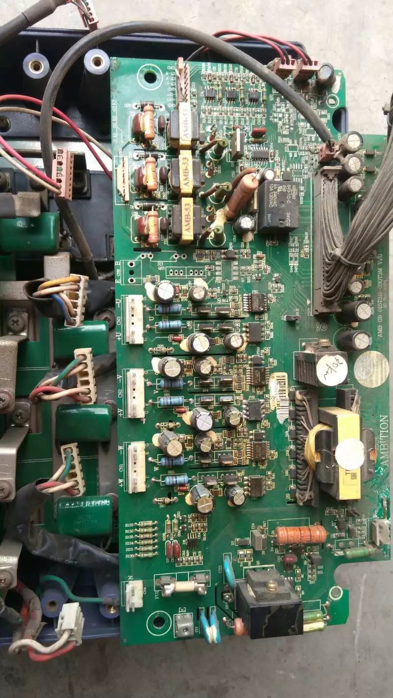

安邦信变频器G11.30KW电机抖动判断变频器输出缺相,检测驱动板,U相下臂动态没有驱动信号,一直是负压,PC929损坏,拆一个929装上了测试是驱动电路。测试动静太电压正常
