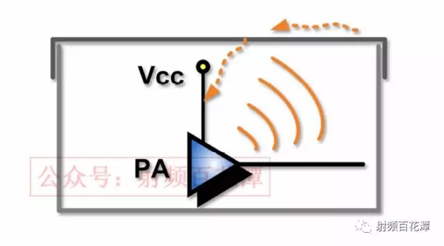

3. 所以可以把X’TAL 上方的Shielding Cover 拔掉看看 减少寄生效应
看定位速度会不会比较快 因为可能测板端时
Shielding Cover 的高度还算足够 所以不会有严重的寄生效应
但是测Wireless 时 整机组起来
Housing 往下挤压 Shielding Cover 的高度被压缩 寄生效应变大
以至于Wireless 的定位时间变慢

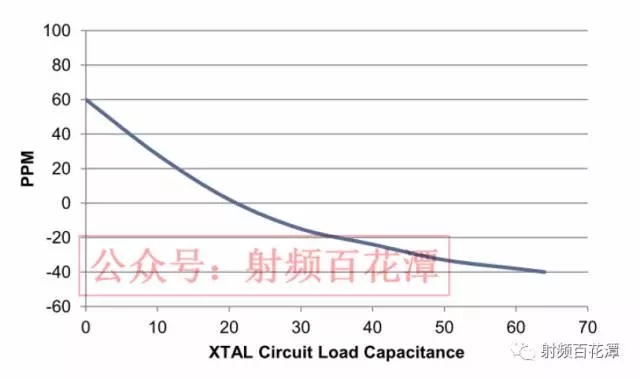

5. 早期高通平台 有一组NV 可以调负载电容值
NV_XO_TRIM_VALUES_I
可以调看看 因为负载电容值 会影响频偏量

10. 由上面可知 频偏跟X’TAL/PMIC/Transceiver/MSM 有关
因此Shielding Cover 除了有可能对X’TAL 产生寄生效应
也可能对PMIC/Transceiver/MSM 内部的Bond Wire 产生寄生效应
当然验证最快方法 就是把Shielding Cover 拔掉

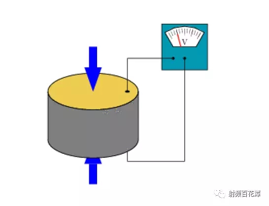

11. 因为X’TAL 是压电材料
进而改变震荡频率
若X’TAL 附近有Vibrator
会因为外在施压 产生特定电压
就会导致频偏
