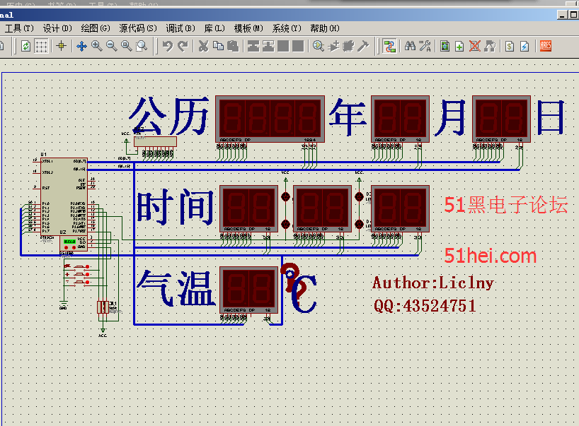

51单片机数码管显示万年历proteus仿真原理图如下:
源程序:

感觉这个挺好的就是没法下,
作者: a14750    时间: 2017-12-3 21:39
我想知道那个51下面的那个元件是什么有没有人能告诉我
