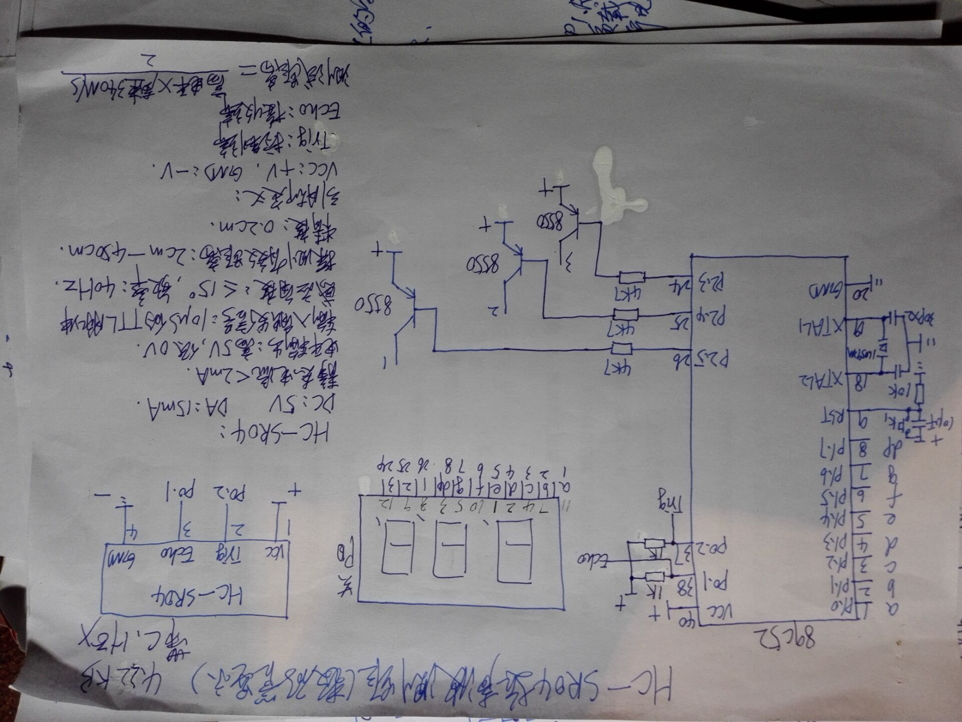

问题:超声波测量一个水塔的水位,假如水塔1.5米高,水位有1米,那么我把超声波模块固定在水塔的口子上(因为模块不防水,没办法放进水里),测出来的就只是0.5米已经用了的水位,而不是还有多少,这个问题怎么解决?我这有源程序和原理图大神帮忙修改一下程序使其测的水位是还有多少水而不是用了多少。
谢谢

作者: 51hei小胡    时间: 2017-3-29 04:34
解决的怎么样了,手绘原理图很漂亮.
作者: william_2016    时间: 2017-3-29 08:18
我的思路是,安装时,先让超声波模块测量并记录空水池的深度,作为初始常量--因为该水池深度是不变。
然后,实际运作时,利用超声波测量到的安装点到水面距离,记录测试变量。
最后,简单计算下即可得到可读的水位信息:水池深度(初始变量)-水面距离(实测变量)
作者: imxuheng    时间: 2017-3-29 09:16
用水塔高度减去超声波半程吧,S=150-(time*1.7)/100; //算出来是CM,150是水塔高度,单位cm
作者: jiajuntao    时间: 2017-3-29 09:16
既然用超声波头测试距离,那么要知道水位,就要进行简单的距离计算和判断,修改这一句
S=(time*1.7)/100; //算出来是CM
对S进行重新计算    S=1.5-((time*17)/100)
试试,然后修改
作者: zhangzhcheng    时间: 2017-3-29 11:01
设置水塔深为初始值,减去超声波测得的距离不就是剩余的水位高度了么?
作者: 哈哈嘻嘻嘻    时间: 2017-5-30 10:47
实地测试了吗,超声波遇到水面反射的多吗,能测准吗
作者: 3760609865    时间: 2017-5-30 16:15
先测一个空池深度,然后用池深减去你的测量值,最后显示剩下的数就是水深。
作者: yuquanyou    时间: 2017-5-30 19:20
