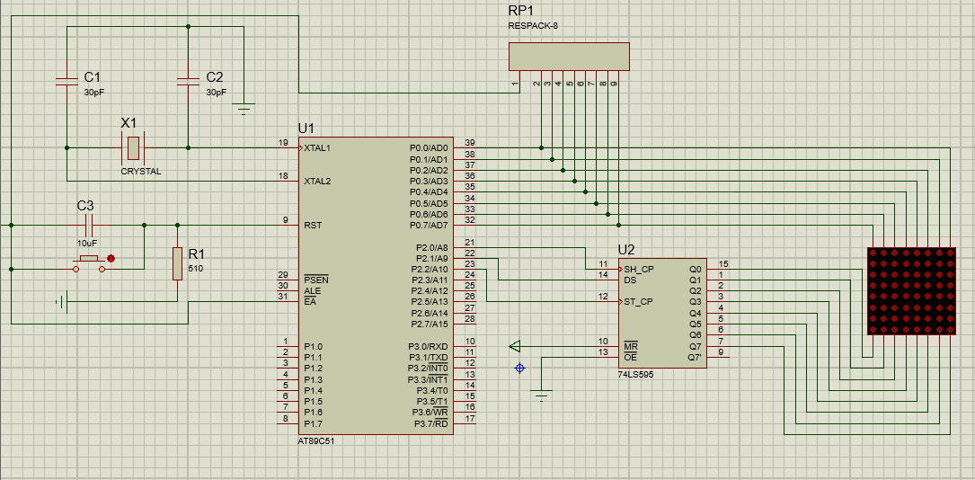

8*8LED仿真proteus遇到问题了,求大神指导!!  如下代码能正常显示一个张字,可是不想用ord数组,直接利用oxfe悠移动与0x01或运算得出控制行标,(用程序中//后的代替该行,最后补p=(p<<1)|0x01;)反而没有结果,求赐交!!!
#include <reg51.h>
#include <intrins.h>
#define uchar unsigned char
sbit sh=P2^0;
sbit ds=P2^1;
sbit st=P2^2;
code TAB[]={0xE9,0x2A,0xEC,0x9F,0xEC,0x2A,0xED,0x00};
code ord[]={0xfe,0xfd,0xfb,0xf7,0xef,0xdf,0xbf,0x7f};
void delay(int s)
int i;
for(i=0;i<s;i++)
   _nop_();
   _nop_();
   _nop_();
void main()
   uchar p=0xfe,q;
   int i,j;
for(i=0;i<8;i++)
  q=ord;//q=p;
   st=0;
   for(j=0;j<8;j++)
    q=q<<1;
   ds=CY;
   sh=0;
   delay(1);
  sh=1;
   st=1;
  P0=TAB;
  delay(10);
//  p=(p<<1)|0x01;

上午调了一下,字是左右镜像的,你把它反过来就行。主要是送的数据有点问题。
