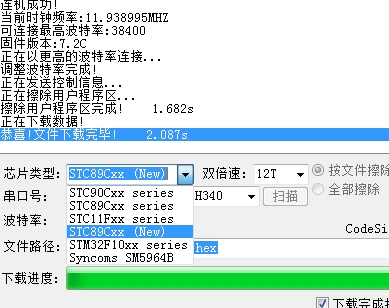

新买的89C52单片机芯片,烧录时总是出现写数据超时,晶振选择的是12Mhz的,各位大神求解啊

作者: hanjun001    时间: 2017-4-17 17:15
选stc89cxx(new)
选stc89cxx(new)

作者: wudao72612    时间: 2017-4-19 16:57
选stc89cxx(new)

作者: 云游者    时间: 2017-12-30 22:03
我选stc89cxx(new)就能下载了
作者: yyzztt    时间: 2018-1-1 11:06
选带Newde那一个   波特率设置下

作者: 拖拉机战士    时间: 2018-1-29 17:11
嗯,我用30楼的下载软件解决问题了,而且直接选stc89cxx就行,可能是老版本软件不支持新生产的片子吧

作者: 起风了~    时间: 2020-3-31 19:01
我也遇到过这种问题,你可以把型号改一下,现在有一种最新的89c52单片机你用的如果是那种的话,你可以选择型号89cxx(new),这样型号就对了,或者你一可以先断电,下载程序时再通电,我一般都是用这两种方法
