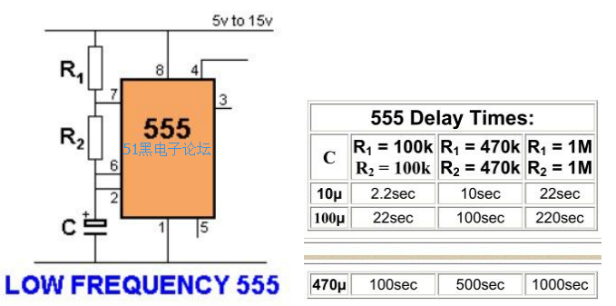

360KHZ 是 NE555 振荡器的最大频率,当高于这个频率时,波形开始出现不规 则或者故障。为了提升振荡器的性能,添加如图的电阻电容:
555定时器高频率振荡器电路原理图
555定时器低频振荡器原理图:-也叫定时器

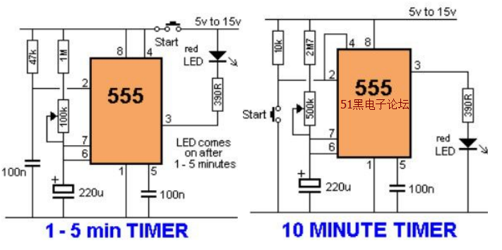

当电容被替换为电解电容,振荡频率会减小。当频率小于 1HZ,这个振荡电路被 称为定时器,或者延时电路。NE555 可以产生最长 30 分钟的延时,但是时间越 长,定时越不精准。
下面的电路演示了一个 1~5 分钟的定时器 和 一个 10 分钟:
