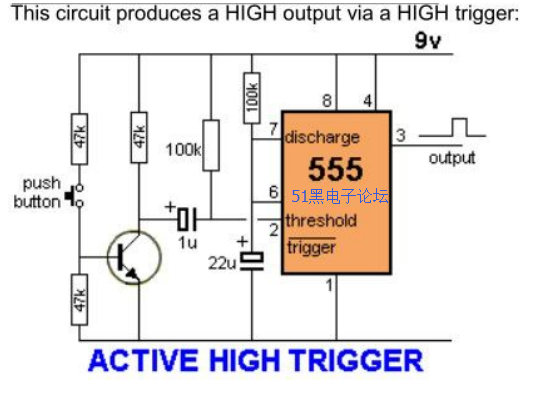

下面的电路通过一个高电平触发,产生一个高电平输出。
555高电平有效触发器的电路原理图:
