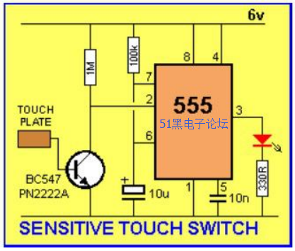

经典的555电路做的触摸开关和触摸 ON-OFF的小制作分享给大家
触摸开关电路将检测由电源电压和房间静电产生的杂散电压。在第一个电路里,
2 脚必须检测到低电平电路才被激活。如果有足够多的静电压被触摸板检测到, 芯片将改变状态。如果没有,你需要触碰触摸板和电路中的地。在第二个电路里, 提供了两个触摸板,手指上的电阻改变 2 脚或 6 脚上的电平,然后触发 555.

如下图所以,可以在电路中添加一个晶体管,电路的灵敏度提升了上百倍。
