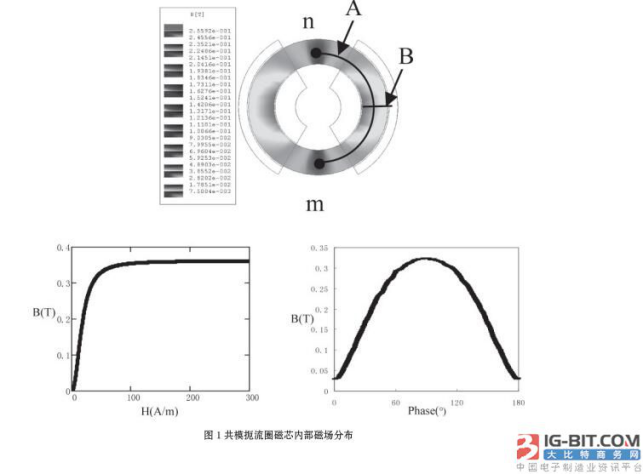

图1 共模扼流圈磁芯内部磁场分析
共模扼流圈的动态电感影响共模扼流圈电磁噪声抑制能力,工程应用中共模扼流圈动态电感并不是常数电感,差模电感、频率、环境温度是影响共模扼流圈动态电感的主要因素。建立共模扼流圈动态电感模型,明确共模扼流圈动态电感随差模电流、频率、环境温度变化的趋势,对共模扼流圈优化设计,提高共模扼流圈电磁干扰噪音抑制能力具有重要意义。
通过实验测量共模扼流圈磁芯材料特性参数, 结合电磁场仿真分析,获取共模扼流圈磁芯内部磁场分布数据,采用多远线性回归算法构造了相应的共模扼流圈磁芯材料特性参数模型、共模扼流圈磁芯内部磁场分布模型。
在此基础上建立饿了共模扼流圈动态电感模型。试验结果表明,共模扼流圈动态电感模型能准确评估动态电感随差模激励电流、频率、温度等因素变化规律。
