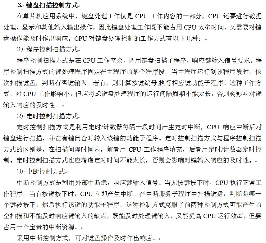

作者: zl2168    时间: 2017-4-25 21:12
按键抖动一般是5~10ms,有少数超过10ms。手指按动按键最快50~100ms。因此,按键消抖不会影响按键动作灵敏度,影响按键动作灵敏度的是程序编制,程序中按键扫描实时性才会影响按键动作灵敏度。
以上摘自张志良编著《80C51单片机实用教程——基于Keil CProteus》高等教育出版社ISBN 978-7-04-044532-9, 用于学习51单片机原理,程序(双解c和汇编)语句条条有注解,便于阅读理解,便于自学。

作者: jack678    时间: 2020-8-16 11:37
我觉得中断时最灵敏的,其次就是用一个定时器,然后每个一段时间扫描一下按键,32中的滴答定时器就是不错的选择
作者: 底层用户    时间: 2022-3-31 21:27
可以用系统rtx
作者: 电工小明    时间: 2022-4-1 08:17
只追求按键灵敏度就用中断,如果想提高按键稳定性就用硬件去抖。

看了很多抗抖动的讨论,想说几句,这些抗抖动的例子都只是停留在原理的解说,在实际应用时就是另一回事,必须看应用时按钮的实际用途。
一个按钮被按下,单片机一定能被检测到,如果需要在其他程序被用来处理事件,就SETB一个位做识别,然后离开,根本无需抗抖动,因为大多数程序完成事件处理后回来,早就过了抖动期。如果处理事件的程序事件太短,可以用这个SETB的位跳过按钮检测程序,等事件处理程序完成处理事件,把被SETB的位CLR掉,自然就会运行按钮检测程序,这样就不会发生按一次钮而多次触发的问题。如果希望按下钮后确保按钮必须放开,则在检测到按下后,进入检测放开的程序,不断循环,直到按钮被放开,但这就浪费单片机的时间了。
这说明在真实应用的中,抗抖动程序是很少用到的,教材只是教你原理。
