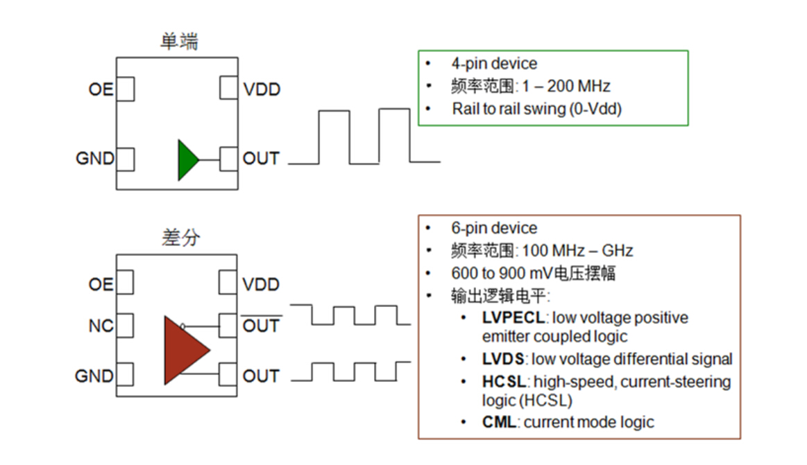

一张图看懂MEMS差分振荡器
MEMS差分振荡器的优势和规格
SiT9121和SiT9122系列MEMS振荡器定位于高性能电信、存储和网络应用,如核心和边缘路由器,SATA、SAS、光纤通道主机总线适配器,云存储、服务器、无线基站和10G以太网交换机等。可完全根据客户规格需求量身定制。此外,每款产品都支持业界标准管脚配置,不需修改设计或布板方式即可替换现有石英差分振荡器。
为何用差分?
• >100MHz频率,已达到最理想信号完整(signal integrity)
• 抑制共模噪声耦合(Reduces common mode noise coupling)
• 降低对电源噪声的敏感度(PSRR or PSNS)
• 用高频率时钟,布板更简单
• 降低EMI
主要规格
• 输出逻辑电平:LVPECL,LVDS,HCSL,CML
• 工作电压:3.3V或2.5V(LVPECL,LVDS,HCSL,CML),1.8V(CML only)
• 封装:6-pin,7050或5032
• 基本技术:用石英声表面波器件(SAW)或泛音(overtone)晶体
• 快速上升下降时间:400 ps to 800 ps
