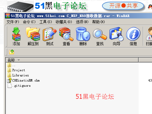

完整代码下载:
C_NXP_K60接收数据.rar (1.63 MB, 下载次数: 10)
