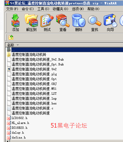

有c语言+protues仿真

下载:
温度控制直流电动机转速protues仿真.zip (62.38 KB, 下载次数: 63)
