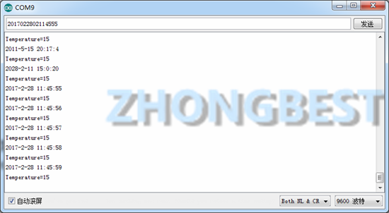

结果:上电后发现,模块成功运行,但是显示的时间不对。
第三步:通过串口,对时钟模块进行校准,使得时间正常显示
找到上面代码中的如下这一段,你可以了解到,图中红框内的文字,是程序本身对校准时间定义了格式,还举例说明了。所以,可以通过固定的格式,在串口对时钟模块进行校准
首先,查看你目前情况下的年月日、北京时间、星期,随后打开Arduino IDE 的串口监视器,在串口发送框里输入当前北京时间,并点击发送,原先的时间就变成了你所要设定的时间。
例:2017年2月28日 星期二 11:45:55秒
串口输入的就是:2017022802114555
注意:如果时间显示不对,请多发送几次。反应周期有点慢。
