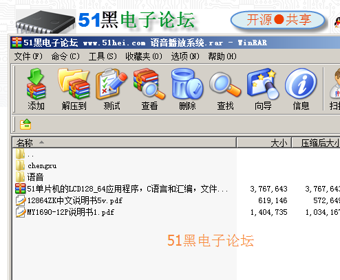

这是我毕业设计的题目餐厅语音播放系统的码源,用keil编的,资料包括所使用的元器件和语音模块的说明说和电路图。

所有资料51hei提供下载:
语音播放系统.rar (7.31 MB, 下载次数: 89)
