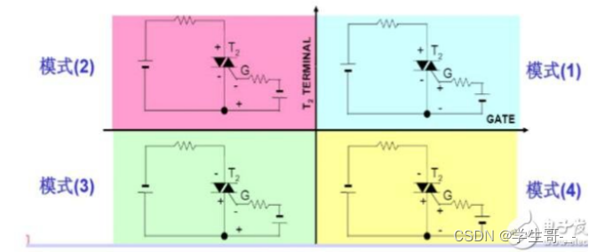

双向可控硅开启的条件为:双向可控硅第一阳极T1与第二阳极T2间,无论所加电压极性是正向还是反向,只要控制极G和第一阳极T1间加有正负极性不同的触发电压,就可触发导通呈低阻状态。
双向可控硅关闭的条件为:双向可控硅一旦导通,即使失去G极触发电压,也能继续保持导通状态。只有当第一阳极T1、第二阳极T2电流减小,小于维持电流或T1、T2间当电压极性改变且没有触发电压时,双向可控硅才截断,此时只有重新加触发电压方可导通。
在其电特性参数中可以看到门极触发电流、触发电压分了I、II、III、IV,这里引入了一个概念,双向可控硅按其门极G与控制极T2的电压正负关系(即VGT1的电压正负,VT2T1的电压正负),分为三象限可控硅和四象限可控硅:
由于生产工艺等问题使可控硅第四象限需要的触发电流较大,以及容易误触发等原因,三象限可控硅是四象限可控硅的优化产品,所以直接将第四象限给屏蔽了
