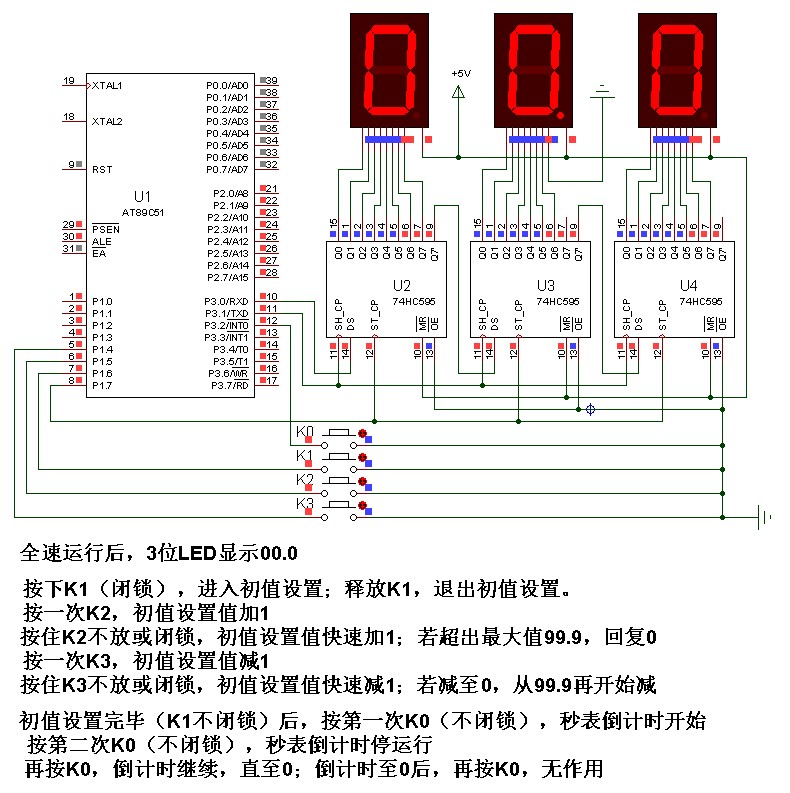

实例
96
能预置初值的倒计时秒表
内有你所需的按键功能
先Proteus仿真一下,确认有效。

以上摘自张志良编著《80C51单片机仿真设计实例教程——基于Keil C和Proteus》清华大学出版社ISBN 978-7-302-41682-1,内有常用的单片机应用100案例,用于仿真实验操作,书中电路和程序设计有详细说明,电路与程序真实可靠可信可行,程序语句条条有注解。
仿真电路和Hex文件能在清华出版社网站免费下载,程序源代码只能到书上看了。
