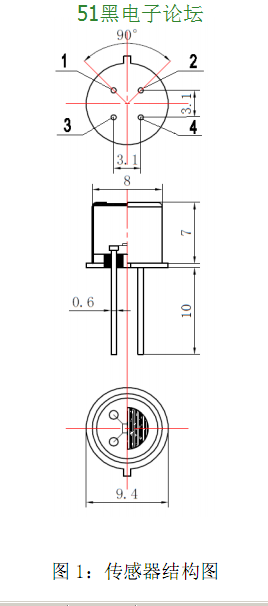

半导体甲醛传感器产品描述
    半导体甲醛传感器采用多层厚膜制造工艺,在微型Al2O3陶瓷基片的两面分别制作加热器和
金属氧化物半导体气敏层,封装在金属壳体内。当环境空气中有被检测气体存在时传感器电导率
发生变化,该气体的浓度越高,传感器的电导率就越高。采用简单的电路即可将这种电导率的变
化转换为与气体浓度对应的输出信号。

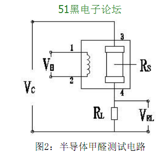

    说明:上图为半导体甲醛传感器的基本测试电路。该传感器需要施加2个电压:加热器电压
(VH)和测试电压(VC)。其中VH用于为传感器提供特定的工作温度, 可用直流电源或交流电源。
VRL是传感器串联的负载电阻(RL)上的电压。VC是为负载电阻RL提供测试的电压,须用直流电源。
