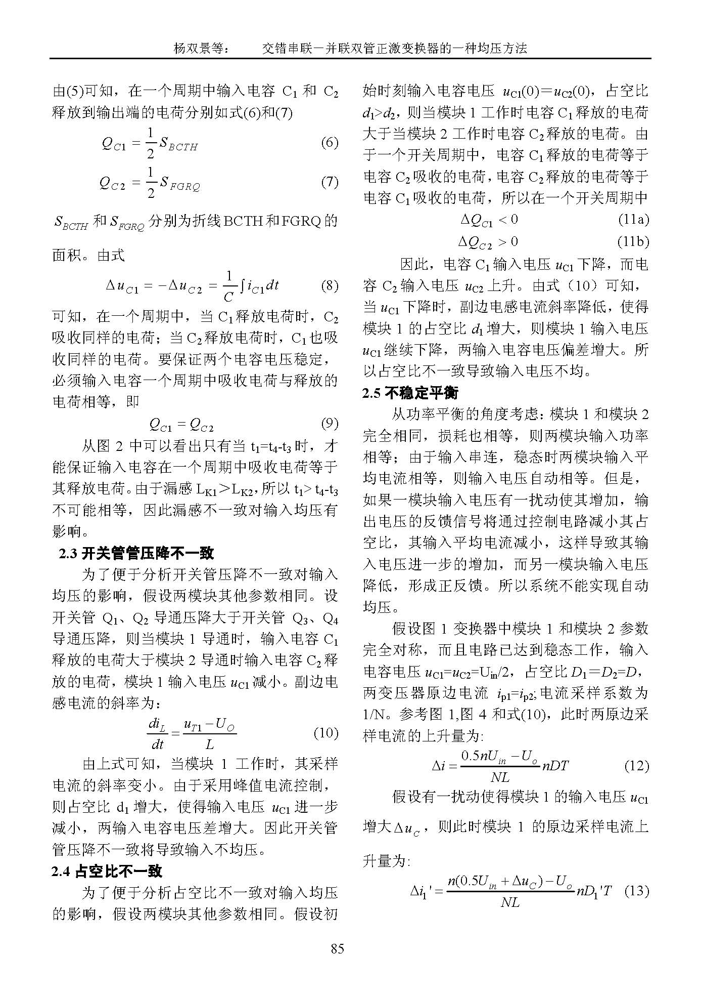

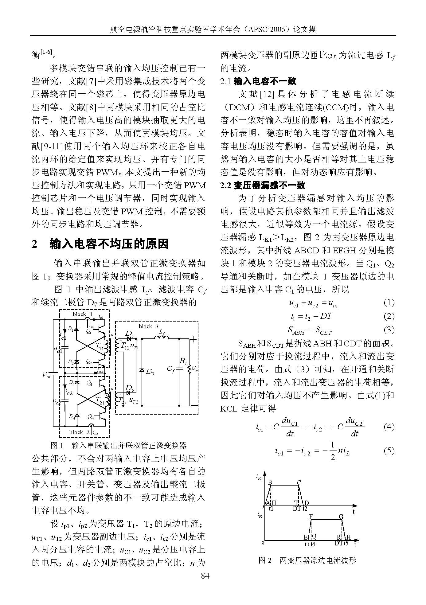

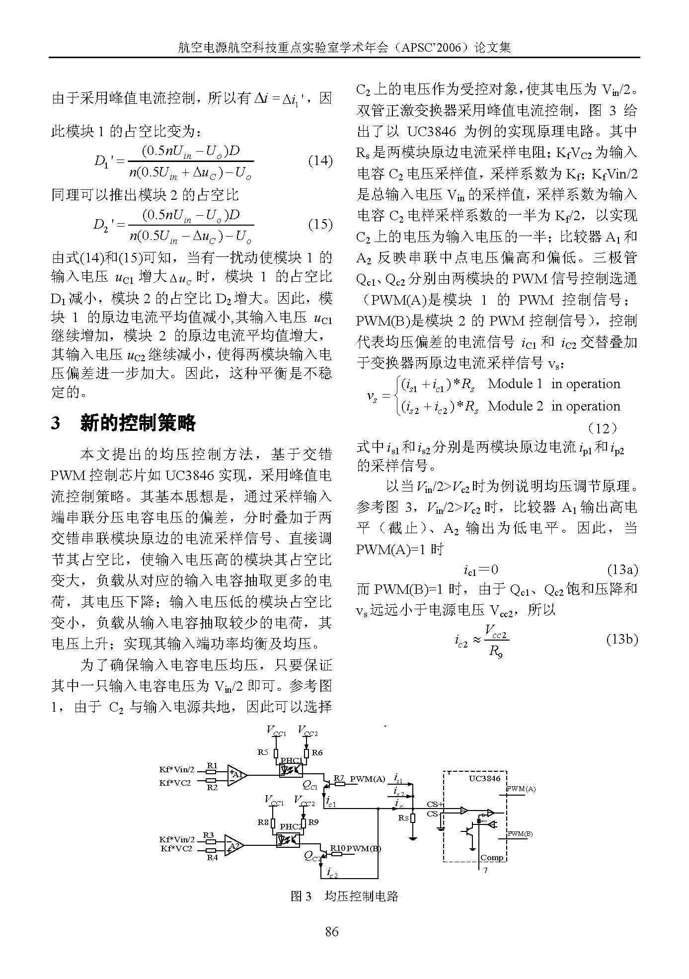

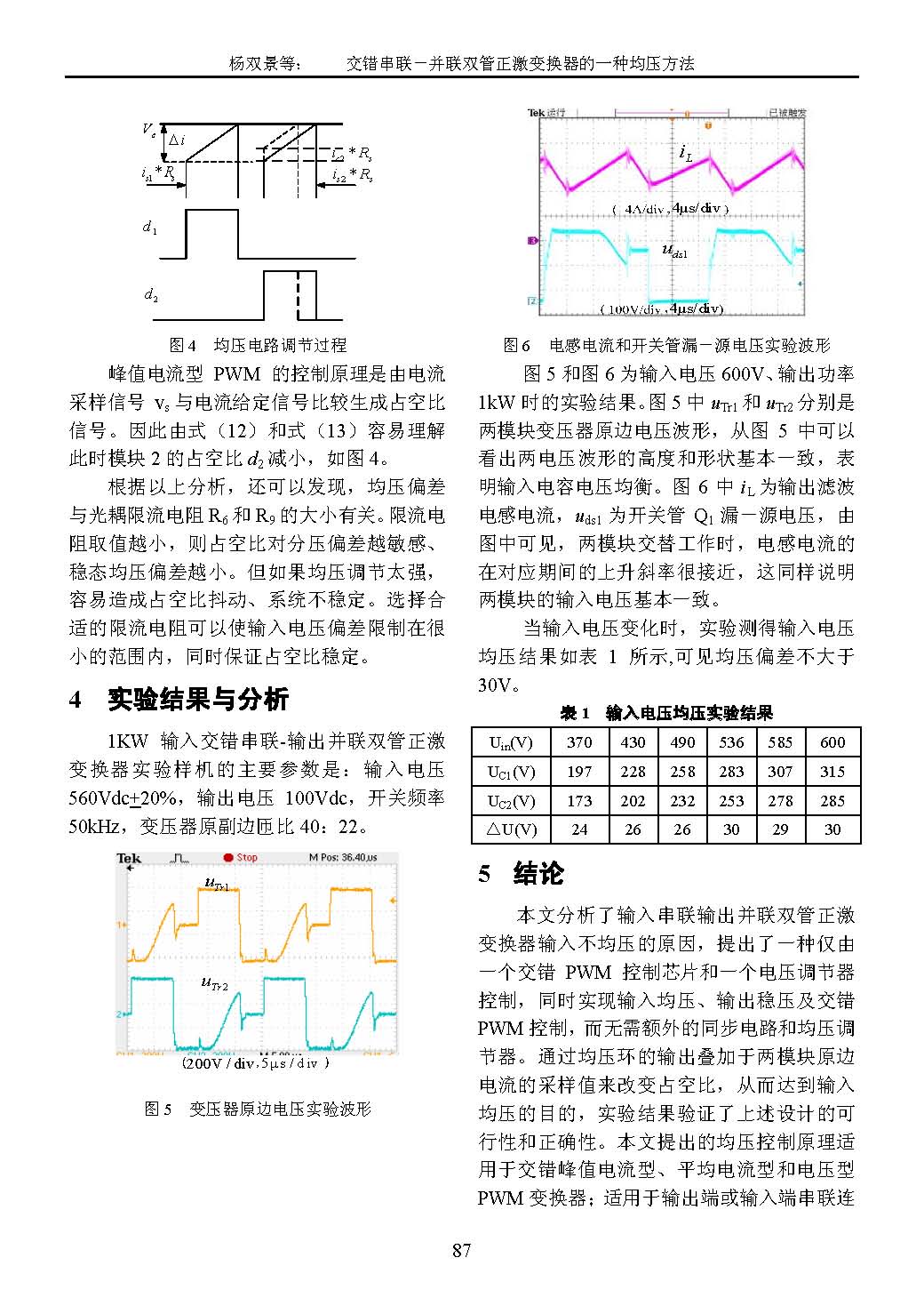

本文分析了输入交错串联-输出并联组合双管
正激变换器输入不均压的原因,提出了一种新的均压
控制策略和实现方法,通过采样输入端串联分压电容
电压的偏差,分时叠加于两交错串联模块开关管的电
流采样信号、直接调节其占空比,实现其输入端功率
均衡及均压。该组合变换器仅由一个交错PWM 控制
芯片和一个电压调节器控制,同时实现输入均压、输
出稳压及交错PWM 控制,而无需额外的同步电路和
均压调节器。实验结果验证了该方法的有效性和可行
性。
