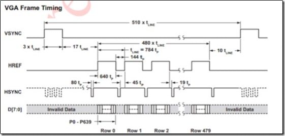

可是 HSTOP 是 40;              这里的 40 是 824%784 得到的 为什么对 784 取余数可以看下数据手册中的这个图:
计算 PCLK 的参数,如下:
VSYNC: 510* Line =  3*tLine +  15*tLine +480*tLine
HREF: 784*tP = 640*tP +  144*tP
HSYNC: 784*tP =  80*tP +  45*tP +  640*tP +  19*tP VGA RGB565, YUV 30fps:
PCLK = 784 * 510 * 30 * 2(byte) = 23990400  = 24MHz

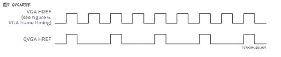

再看 VGA 和 QVGA               的区别:
通过这几幅图可以看出来 VSTART               VSTOP 这两个寄存器决定了采集的行数也就是高度 VSTART   = HEIGHT*2 +  VSTOP;
通过比较 QVGA 和 VGA 时序的区别可以看出 乘以二的 原因
