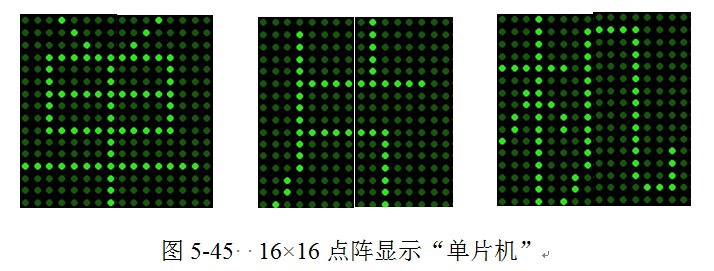

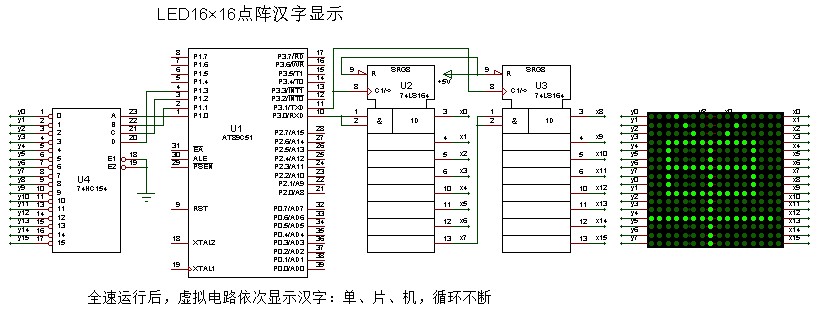

实例66  LED 16×16点阵扫描显示汉字
实例66a LED 16×16点阵汉字显示.rar (48.21 KB, 下载次数: 93)
Proteus仿真一下,确认有效。
以上摘自张志良编著《80C51单片机仿真设计实例教程——基于Keil CProteus》清华大学出版社ISBN 978-7-302-41682-1.书中电路和程序设计有详细说明,程序语句条条有注解。仿真电路和Hex文件能在清华出版社网站免费下载,程序源代码只能到书上看了。到图书馆借,或到新华书店翻阅,或到网上书店打折购买。
