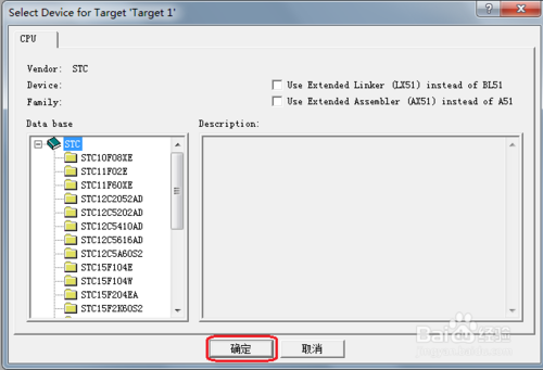

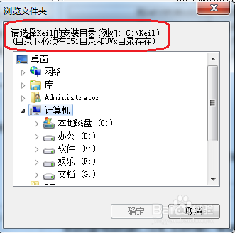

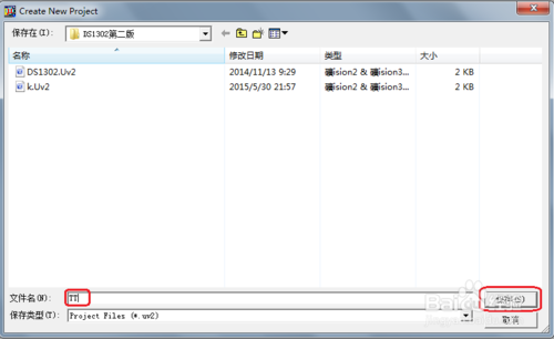

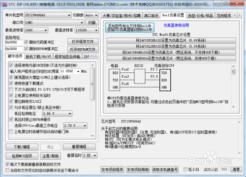

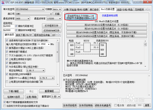

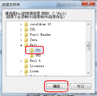

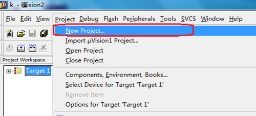

我们在编写STC系列芯片的程序时,创建工程时都需要把该芯片的启动代码调加到工程中。可是KEIL里面是没有STC的CPU选项。其实我们是可以使用STC-ISP往KEIL调加STC的芯片型号和头文件的。

你好,我在第三步添加目录时它总是说无法创建stu

我这里添加不进去,是什么原因,说是 keil在运行,我明明没有运行。
