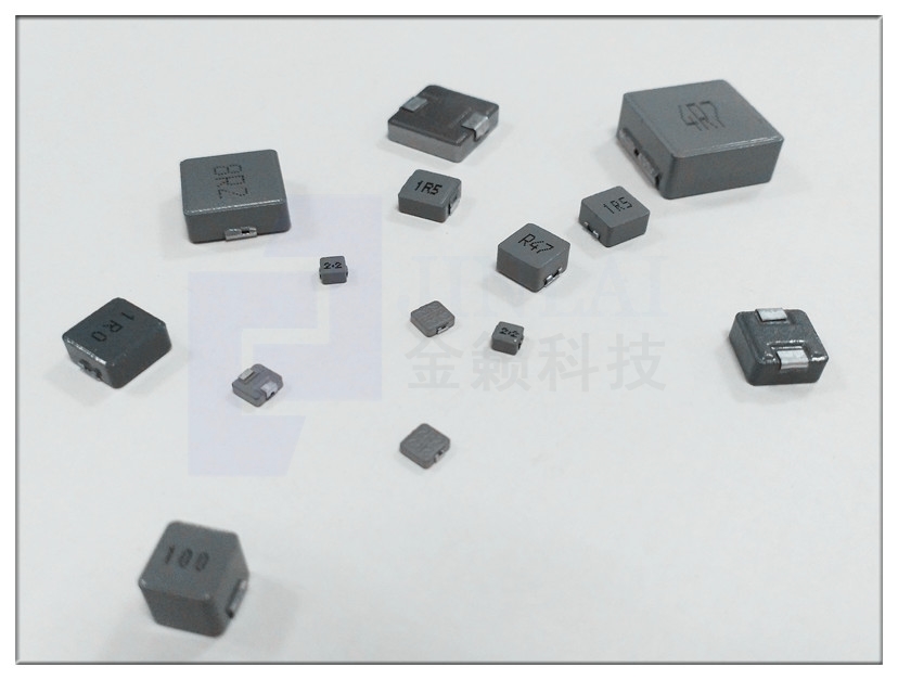

电感线圈是利用电磁感应的原理进行工作的器件。当有电流流过一根导线时,就会在这根导线的周围产生一定的电磁场。它是有规律的在线圈上进行缠绕而成。下面我们来讲讲电感线圈的缠绕方法:
1、单层缠绕法:就是将电感线圈的线匝以单层的方式缠绕在绝缘管道的外表面上,单层缠绕的方法又分为间接缠绕和紧密缠绕,间接缠绕一般用于一些高频谐振的电路中,因为这种方式的缠绕方法可以将高频谐振线图的电容减少,同时还能将其一些特性稳定。紧密的缠绕方式基础是一些谐振线圈范围比较小的线圈。
2、多层缠绕法:线圈的电感量比较大的,线圈的缠绕方式是多层的缠绕方法,多层的缠绕方法包括密绕和蜂房缠绕两种类型,密绕的方式排列比较紧密,需要一层一层的分布,它缠绕的线圈产生的电容比较大,蜂房缠绕的方式是在一定角度上进行排列,它的排列不是非常平整,但是跟紧密的缠绕方法相比较,它的电容比较小。一些高压的谐振电路,在进行电感线圈的缠绕时,需要符合电流值和线圈之间的耐压程度,我们在进行电感线圈的缠绕时,还要考虑线圈的热量情况。
