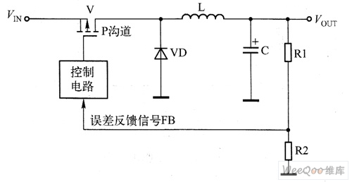

电感降压式DC/DC变换器:电路原理框图如图所示。
图中,VIN为输入电压,VOUT为输出电压,L为储能电感,VD为续流二极管,C为滤波电容,R1、R2为分压电阻,经分压后产生误差反馈信号FB,用以稳定输出电压和调输出电压的高低。电源开关管V既可采用N沟道绝缘栅场效应管(MOSFET),也可采用P沟道场效应管,当然也可用NPN型晶体管或PNP型晶体管,实际应用中,一般采用P沟道场效应管居多。
降压式DC/DC变换器的基本工作原理是:V开关管在控制电路的控制下工作在开关状态。开关管导通时,FIN电压经开关管S、D极、储能电感L和电容C构成回路,充电电流不但在C两端建立直流电压,而且在储能电感L上产生左正、右负的电动势;开关管截止期间,由于储能电感L中的电流不能突变,所以,L通过自感产生右正、左负的脉冲电压。于是,L右端正的电压→滤波电容C一续流二极管VD→L左端构成放电回路,放电电流继续在C两端建立直流电压,C两端获得的直流电压为负载供电。因此,降压式DC/DC变换器产生的输出电压不但波纹小,雨且开关管的反峰电压低。
