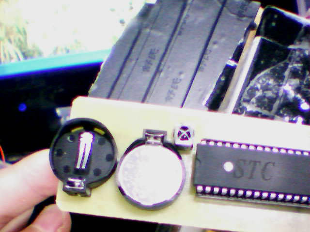

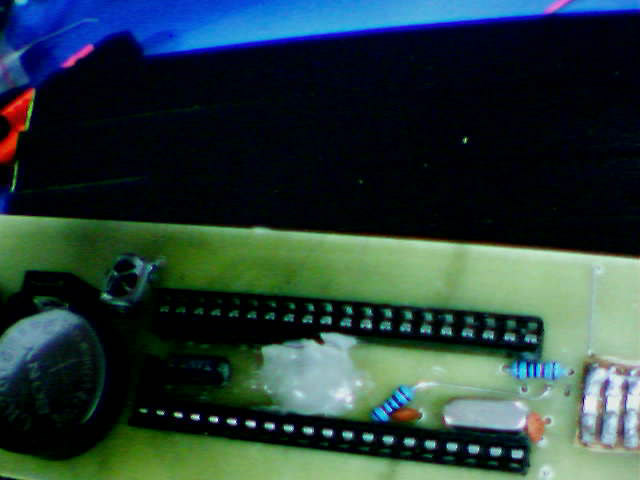

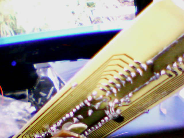

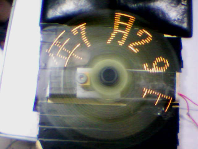

在实验室自己做了个旋转LED显示屏,当显示部分高速旋转起来触发中断时单片机工作,
可显示汉字,数字等
单片机源代码:
