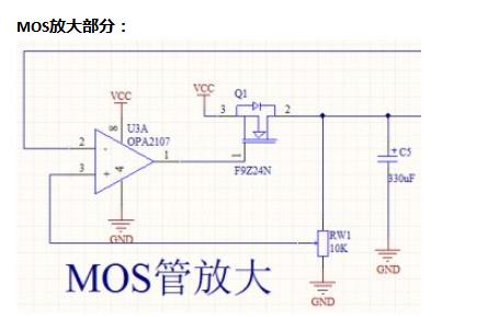

MOS放大部分:
将上述TLC5615输出的可调电压送到误差放大器(OPA2107)的反相端,通过PMOS管(F9Z24N)放大。同时在F9Z24N的输出端用RW1(10K)电位器分压,取一定比例的输出电压反馈到比较器正相端,构成一个负反馈系统(PMOS是反相放大,所以是负反馈)以保证输出电压的稳定。C5作为输出滤波电容,滤掉输出电压纹波。根据反馈系统的稳定原理计算出输出电压的公式,如下:
设:Vo为输出电压,Vin为OPA2107的2脚输入电压,RWH为电位器上部分电阻,RWL为电位器下部分电阻,RW为电位器阻值。
Vo=Vin×(RW/RWL);
(写文档时,可以在此讲解F9Z24N技术参数)

谢谢分享!PMOS管脚反了。
作者: @单片机。。。    时间: 2018-4-4 15:41

谢谢分享!PMOS管脚反了。
哪个地方

谢谢分享!PMOS管脚反了。
不是管脚反了,是选择 N 型号的畅销应管了, 电路有  2处严重错误!
作者: yhs598    时间: 2019-3-23 12:34
电路中是选择 N 型号的畅销应管了, 应该是 P 型,电路有  2处严重错误!希望作者改进过来!

作者: 都市郎    时间: 2019-8-13 21:47
@单片机。。。 发表于 2018-4-4 15:41
哪个地方
如图Q1接反,2脚和3脚掉换过来接就对了!
