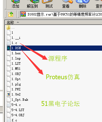

基于89C51的等精度频率计LCD1602显示

所有资料51hei提供下载:
基于89C51的等精度频率计LCD1602显示.rar (147.35 KB, 下载次数: 112)
