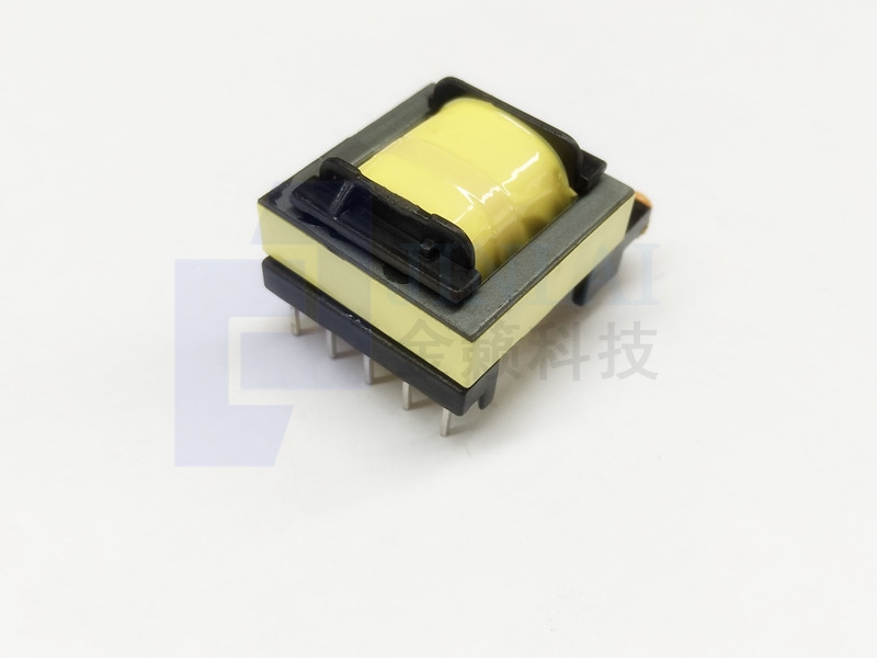

高频变压器就处于最经济的运行条件下,高频变压器温度也会在正常范围内。
(2)分接开关接触不良往往可以从气体继电器轻瓦斯频繁动作来判断;并通过取样进行化验和测量绕组的直流电阻来确定。
(3)绕组匝间短路通过高频变压器内部有异常声音和气体继电器频繁动作发出信号和用电桥测量绕组的直流电阻等方法来确定,发现绕组匝间短路应进行处理,不严重者重新处理绕组匝间绝缘,严重者重新绕制绕组。
(4)铁芯硅钢片间短路轻瓦斯动作,听变压器声音,摇测高频变压器绝缘电阻,对高频变压器油进行化验,作高频变压器空载试验等,对综合参数进行分析确定,铁芯硅钢片间短路应对高频变压器进行大修。
(5)高频变压器缺油应查出缺油的原因进行处理,加入经耐压试验合格的同号高频变压器油至合适位置,若变压器散热管堵塞,则对高频变压器进行检修、放油、吊芯疏通热管。
(6)维修排除高频变压器冷却循环系统的故障使其能正常工作。如强迫油循环风冷高频变压器,由于长时间的运行,使得热交换器被杂物堵塞,热交换器中发射出来的热空气不能及时的排出,导致油温升高。特别是炎热的夏季,出现这种情况就会更危险。所以就需要运行人员定期的清除热交换器上的杂物,保证热量能及时的排出。
(7)应清理干净高频变压器室进出风口处的堵塞物和积尘。
