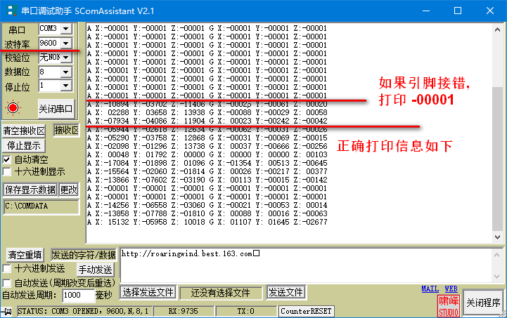

一、连接单片机板
MPU6050 电路图,参看:MPU6050开发 -- 初识
从电路图上看了引出四根线:电源、GND、SCL、SDA. 连接单片机板。
单片机部分电路图:
思考:SCL、SDA应该接在单片机的哪个I/O口呢?
STC89C52 没有集成 I2C 控制器,只能通过软件模拟方法实现 I2C 功能,因此,普通I/O口都可以实现,不需要固定。你可以任意使用 STC89C52 单片机两个引脚,作为数据和时钟,然后自己编写模块 I2C 代码。
那么我们就定义51单片机端口:
sbit    SCL=P1^5;//IIC时钟引脚定义
sbit    SDA=P1^4;//IIC数据引脚定义
二、测试程序
  1. //****************************************
  2. // Update to MPU6050 by shinetop
  3. // MCU: STC89C52
  4. // 2012.3.1
  5. // 功能: 显示加速度计和陀螺仪的10位原始数据
  6. //****************************************
  7. // 使用单片机STC89C52
  8. // 晶振:11.0592M
  9. // 显示:串口
  10. // 编译环境 Keil uVision2
  11. //****************************************

三、使用keil烧写程序
四、测试
打开串口调试工具进行测试。
如果引脚接错会打印 -00001,正确打印信息如下图。
A 为三轴MEMS加速度计,G为三轴MEMS陀螺仪。挪动MPU6050模块,则数据变化。
